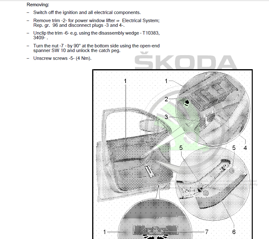

Beknopte how-to voor het verwijderen van de deurpanelen vooraan bij een Octavia 3 bouwjaren 2013 - 2014 - 2015.
Eerst raambediening uitbouwen:
Bekijk bijlage 42046

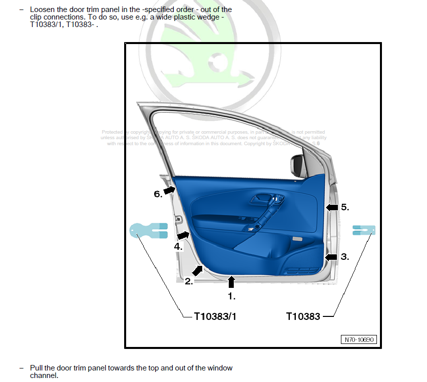

Dan bekleding verwijderen mbhv plastic wig, respecteer hierbij de gegeven volgorde aangeduid op onderstaande tekening!
Bekijk bijlage 42047

Ik heb er nog wel een vraag over: ik heb speakers gekocht, ga de voordeuren ontdreunen/isoleren etc. Nu had ik gedacht met een paar schroevendraaiertjes aan de slag te gaan. Maar in de how-to lijkt het dat het nog best precies komt en dat er apart gereedschap nodig is. Klopt dat laatste? Of kom ik er ook met wat standaard gereedschap en een hoop handigheid?
Ik had al ergens gelezen dat je mogelijk (waarschijnlijk) clips beschadigt die je bij de dealer kun verkrijgen. Klopt dat, of zijn er nog andere risico's?

En met koud weer zullen er inderdaad klipjes kunnen breken, staat je wagen al de hele nacht ervoor in een verarmde garage dan is kans dat klipjes heel blijven....
Ik zou zeggen haal gewoon op voorhand een stuk of 5 nieuwe clips: als er clips sneuvelen, kun je toch na afloop de bekleding weer goed vastzetten met de extra clips, het werkt gewoon een stuk prettiger dan later als het magazijn van de dealer open is, het juiste aantal clips halen, en dan opnieuw aan de slag. Die clips kosten ook geen kapitaal, en vaak kom je dezelfde clips op meer plaatsen tegen in de auto.
Ik ken de Octavia3 niet goed genoeg om dat te beoordelen, maar vaak genoeg deurpanelen los gehad bij allerlei Vagmodellen. Mijn ervaring is dat bijv. een set kunststof interieurtools misschien niet perse noodzakelijk is, maar wel heel prettig om alles netjes te houden. Jaren terug zo'n set gekocht (kost typisch 10-15 euro), en was tot mijn verbazing een poosje het meest gebruikte gereedschap dat ik had.
