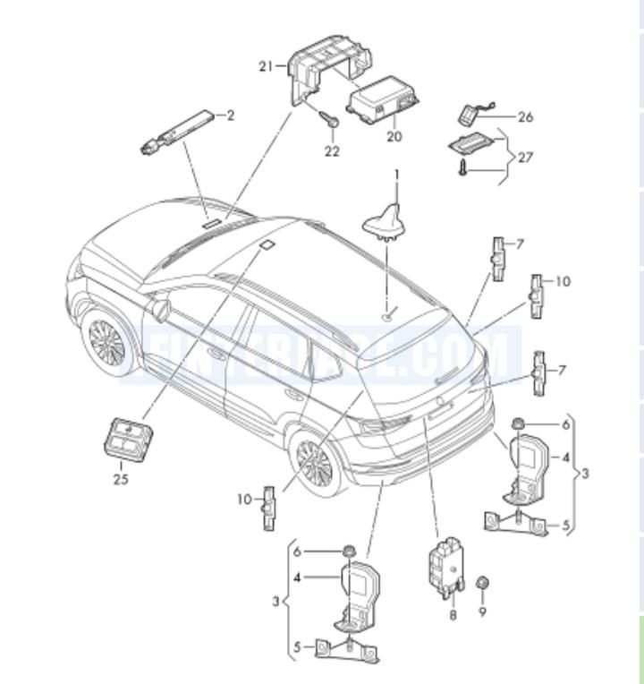

Google even op Carprog2 en je vindt een online ETKA. Voor de Karoq is 035-010 het betreffende datablad, daar vind je deze plaat.
Nummer 7 is de impedantieomvormer, nummer 10 t frequentiefilter. Filter zal passief zijn, dus ik denk dat nr 7 het probleem is, daar zijn er 2 van

@Tees , hier heb ik zeker wat aan, dank! :thumbsup:
Toch in de achterklep. Of achter de bekleding in de kofferbak. Kan nu gericht gaan zoeken.
