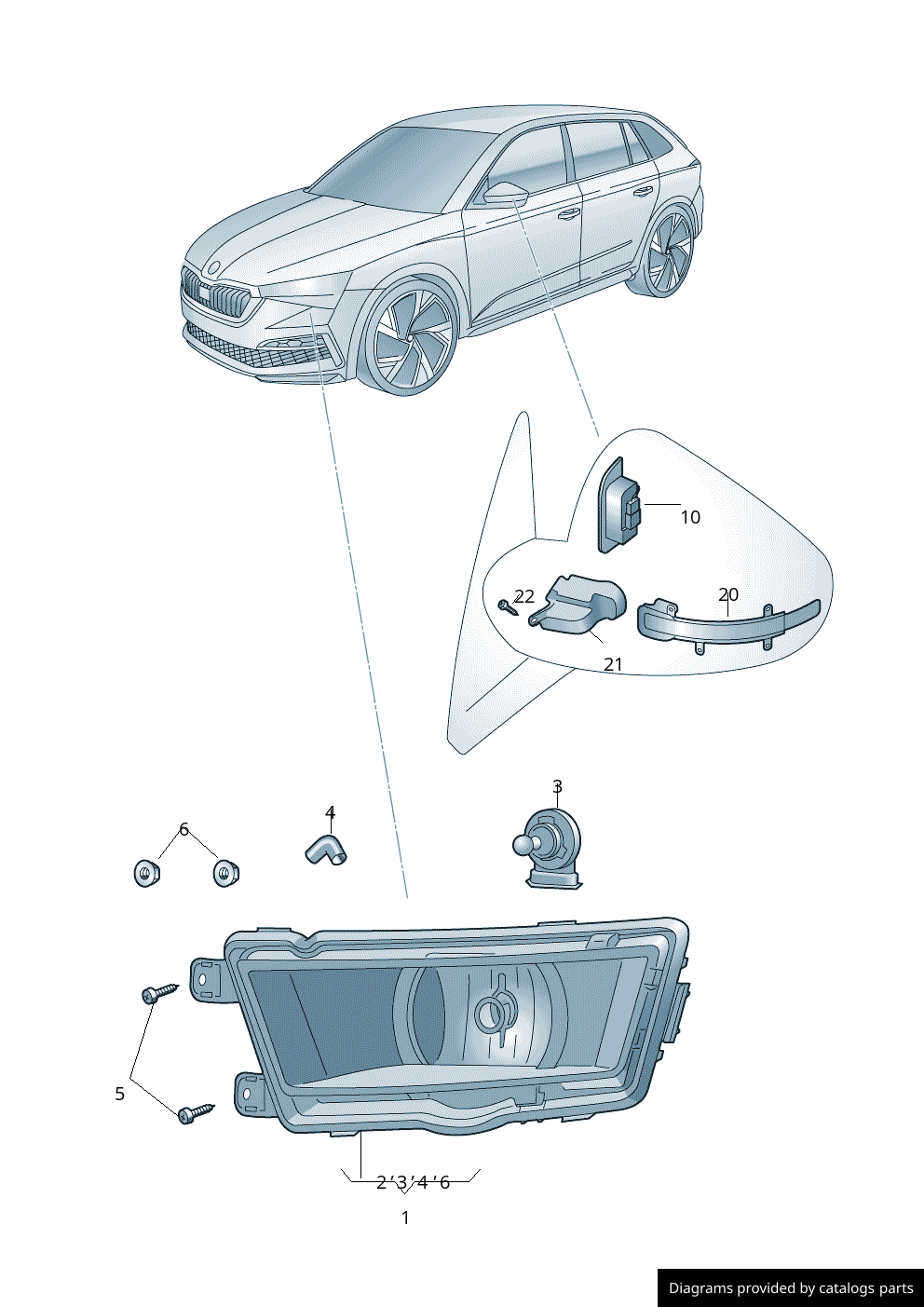

Kleine update. Gisteren is de auto bij de dealer geweest (moest een beurt en APK hebben)en waarschijnlijk ligt het aan de pakking voorzijde. Aan de achterzijde was alles ok. Kosten om deze lamp te vervangen waren € 550,- inclusief montage bij Wealer in Roermond. Toen ik vroeg of het een idee was om een minuscuul gaatje te boren aan de achterzijde zodat het vocht weg kan gaven ze aan dat dit het probleem wellicht kan oplossen, maar wisten ze niet of dit in de winter problemen ging geven. Iemand ervaring hiermee toevallig?

Als je dat gaatje (max 2 mm) boort onderin, zo dicht mogelijk bij (of op) het laagste punt, kan het geen kwaad.
Zoals het nu is, dar er water in komt, maar er niet, of slecht, uit kan lopen/dampen, is het risico op verweerde reflectoren groter.
En als dit helpt om die vervanging van de mistlamp uit te stellen, of zelfs onnodig te maken, prima oplossing.
Een gaatje van 2mm heeft NUL resultaat !!
Water wat erin zit als je boort zal er uit lopen maar binnen enkele dagen doet het niets meer...
We hebben het met elektrakasten ook wel gehad, en boorde een 6mm gat in bodem
En ja zolang boor erin zat liep water weg, maar einde van de week liep er geen water meer doorheen de kast uit
Dus gaatje 6 word groter , maar uiteindelijk helpt het niet.
Is uiteindelijk een blinddop ingegaan en hebben aan zijkanten wartels met gore-tex membraam erin boven en onder geplaatst zodat er een flow in kast kwam.
En hiermee trokken we de kast wel droog...
En kasten met een grondsokkel die vullen we af met hydro korrels en dit werkt perfect , maar ja een koplamp vullen met hydro korrels is niet echt een optie
