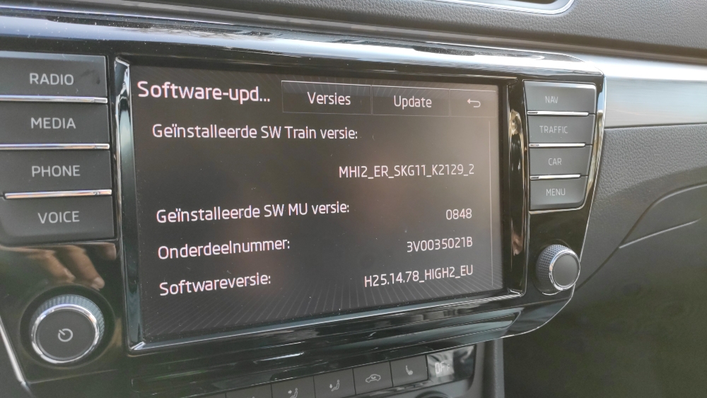

Vandaag een Columbus mib2 van 0848 naar 1433 geupdate. Duurde 20min. Had problemen met navi aanwijzingen en trage Carplay. Beide opgelost met de update.

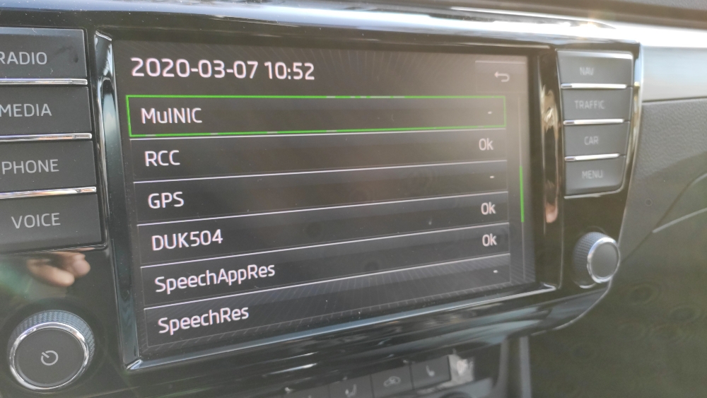

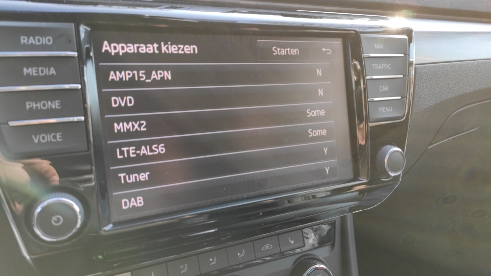

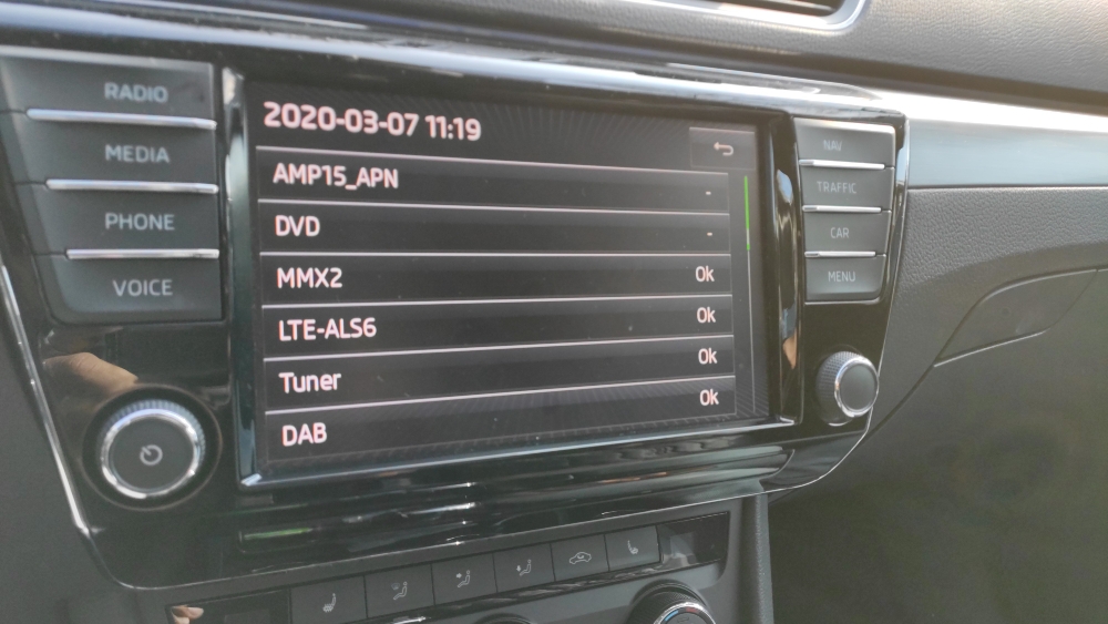

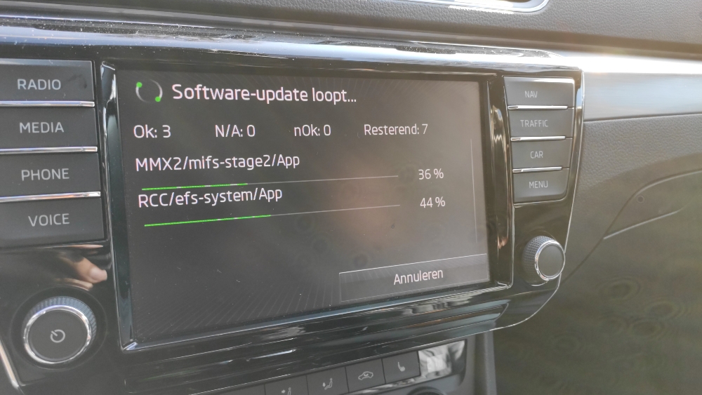

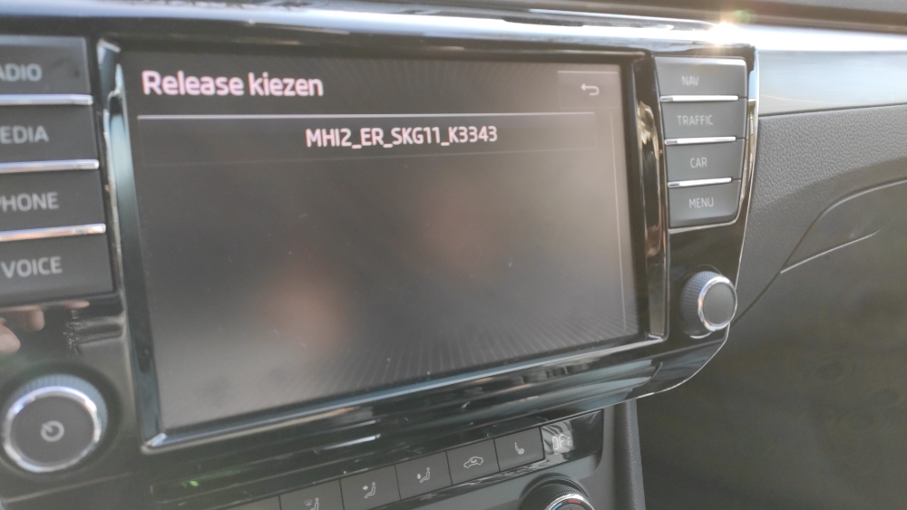

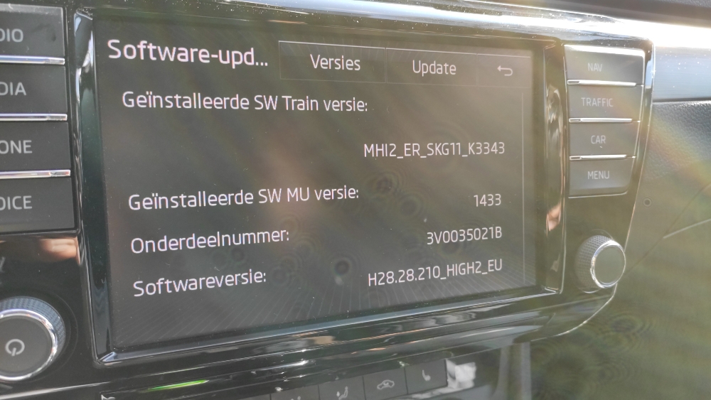

Vandaag een MIB2 Columbus geupdate. Van een heel oude versie naar de nieuwste. Systeem was stukken sneller geworden, Carplay was ook heel goed te gebruiken nu en vloeiend. Menu's ook veel sneller.
Heb het ib twee stappen geupdate. Foto's staan niet op volgorde.

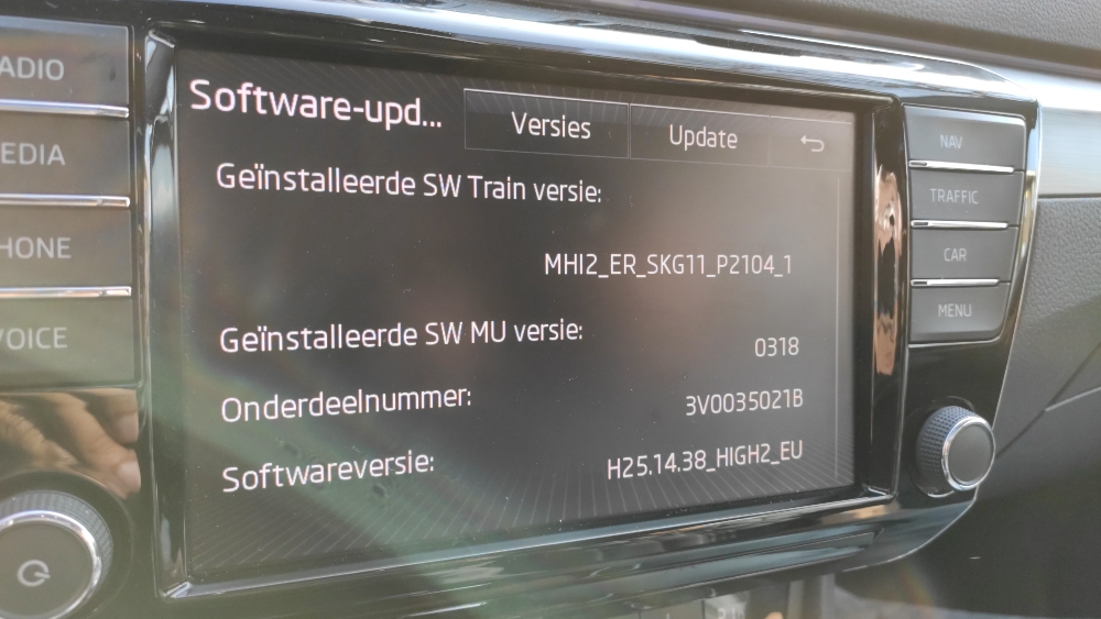

Mijn Columbus MIB2 heeft (net als door Rainesh hier beschreven) nog versie 0318 erop staan en ik wil ook graag naar 1433. Ook bij sommige buitenlandse fora heb ik me ingelezen.
