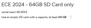

Ik vind wat tegenstrijdige info, je moet een SD kaart van 32GB nemen en FAT32 formatteren, en daar de MIB mapjes en de files op plaatsen. Echter voor betrokken VIN nummer komt er een navi update waarvan Skoda aanbeveelt om een 64GB SD kaart te nemen, omdat ze groter is dan 32GB, die 64GB SD moet je dan sowieso exFAT formatteren... en is SDXC waarvan ik dan weer niet weet of de Skoda daarmee om kan?

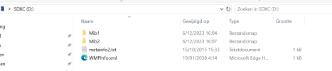

op de stick of Sd kaart mag enkel Mib1 en Mib2 en metaininfo.2txt staan. Gooi de WMPinfo eraf en de update zal werken.
Ik heb hetzelfde probleem gehad zoals U vermeld.
Jer

b) SD kaart van 32GB -> bestanden zijn te groot, passen niet meer op een 32GB kaart. Hoe je ze ook formatteert (FAT32, ExFAT, NTFS) de laatste update is te groot om te passen. Het aanpassen van de omvang door de bestanden van landen waar je toch nooit komt, weg te laten (bv ik zeg maar wat, Russia), werkt niet.

a) update via SD card van 64GB
1) bronbestanden afhalen van skoda portal via VIN nummer wagen
2) zipbestand uitpakken met een goede unzipper (bijvoorbeeld 7zip) naar je pc (windows)
3) SD card 64GB (kwaliteitsvol, in dit geval een Sandisk microSDXC in sandisk sdcard adapter) formateren naar NTFS met 4096 kilobyte size
4) de volledige mapjes MIB1 en MIB2 en het metainfo2.txt bestand kopiëren en rechtstreeks in de root van de (micro)sd kaart zetten. Zonder enig ander bestand (opletten voor de WMPinfo zoals RCK al aangaf die Windows erop zet, of ingeval van apple/mac de verborgen bestanden, die apple er op zet, wat anderen al veelvuldig aangaven). Met een extra bestand er op werkt het niet.

Vandaag ook de laatste versie gedownload voor mijn Skoda Kodiaq (model year 2017) en middels SD kaart eenvoudig kunnen instaleren. De eerste keer had ik hetzelfde probleem zoals hier al eerder is vermeld dat er bij het lezen van de SD kaart geen actie wordt ondernomen. Het probleem bleek dus het bestand "WMPInfo.xml" te zijn wat verwijderd dient te zijn van de SD kaart (of USB stick). Eenmaal verwijderd een 2e poging ondernomen en de update ging van zelf. Duurde in totaal iets van 40 minuten tot de update tot 100% was en daarna een melding op het scherm update succesvol voltooid!
