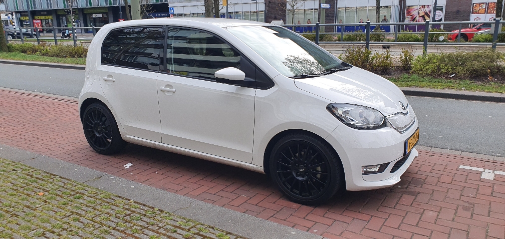

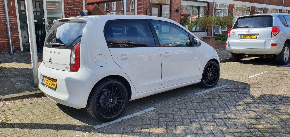

De Citigo iV is vandaag verlaagd middels de Eibach verlagingsset. Tevens 17" ATS velgen met zomerbanden gemonteerd.
Spoorverbredingsets zijn vandaag ingemeten en besteld, voor per wiel 15mm, achter 20mm per wiel.
Verstuurd vanaf mijn SM-G970F met Tapatalk
Ik heb er pas 10km mee gereden, dus nog moeilijk om te beoordelen. Maar eerste ervaringen zijn, iets meer rolgeluid van de banden, valt op met radio uit, met radio een beetje aan al niet meer te horen. Iets harder geveerd en daardoor op grote onevenredig iets minder comfort. Op asphalt geen minder comfort, op normale klinker wegen ook niet, alleen dus bij grote oneffen heden, zoals bijvoorbeeld op te hoge snelheid over een verkeersdrempel. Wegligging in bochten drastisch beter, auto helt veel minder over.
Door het hoge koppel van de elektromotor verloren de originele banden wel eens de grip bij volgas accelereren in een bocht . Dat is nu weg.
En de looks zijn drastisch verbeterd, hij staat niet meer zo hoog op zijn poten
