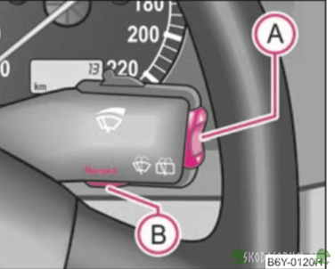

@Weddje Ik denk dat je even een foto moet plaatsen van je klokkenwinkel, en dan met het contact aan. Als het contact uit is, krijg je bij elke uitvoering alleen een zwart vlak tussen de klokken. Bij de uitvoering met maxidot krijg je met contact aan ook tekst tussen klokken, bij de uitvoering zonder maxidot heb je daar alleen controlelampjes. Zoals @turboturbo al aangeeft, kun je door op de bovenste of onderste helft van de wipschakelaar te drukken een andere functie van de boordcomputer zien (bij de versie zonder maxidot, komt dat in het linker lcd). Wat je in de BC kunt zien: klokje, buitentemperatuur, momenteel verbruik, verbruik over de rit (geheugen 1) of verbruik sinds de laatste reset (geheugen) 2, gereden afstand (geheugen 1 of 2), gereden tijd (1 of 2), gemiddelde snelheid (geheugen 1 of 2), km's die je nog op de tankinhoud kunt rijden. Volgens mij heb ik ze zo allemaal gehad.
Die auto is alweer zo'n 10,5 jaar geleden vervangen (door een O2 met zwartwitte maxidot, net als mijn huidige F2) dus ik heb het niet meer 100% scherp voor ogen, maar dit lijkt er wel heel erg veel op ja - al staat me vaag bij dat in mijn versie het hele scherm in LCD was uitgevoerd, de onderste helft ook dus, waardoor er meer info tegelijk te zien was. Maar daar kan ik me ook best in vergissen.
