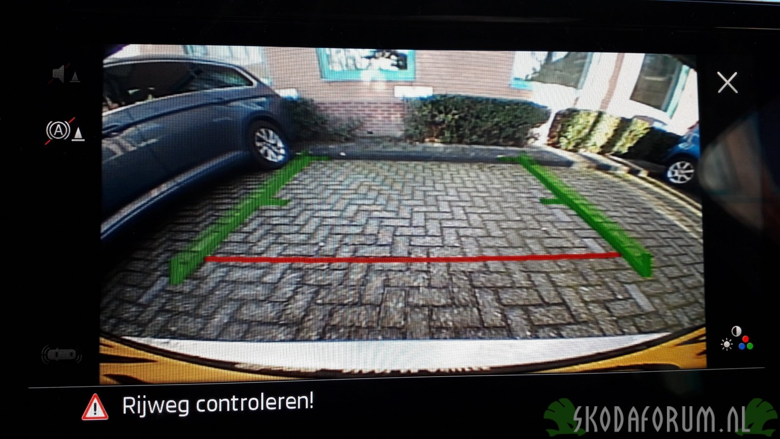

Hallo allemaal,
Sinds 2 dagen heb ik mijn nieuwe supurb combi gekregen en wat mij opvalt is dat de beeld kwaliteit en functionaliteit van de camera erg tegen valt.
Mijn geleverde auto is een business style met techpakket. Omdat het een voorraad auto was (was al besteld door de dealer als voorraad auto) kon hij snel geleverd worden echter miste hij een achteruit rij camera. De dealer heeft voor gesteld om dit achteraf te laten inbouwen bij een extern bedrijf wat originele onderdelen gebruikt om de zaken in te bouwen.

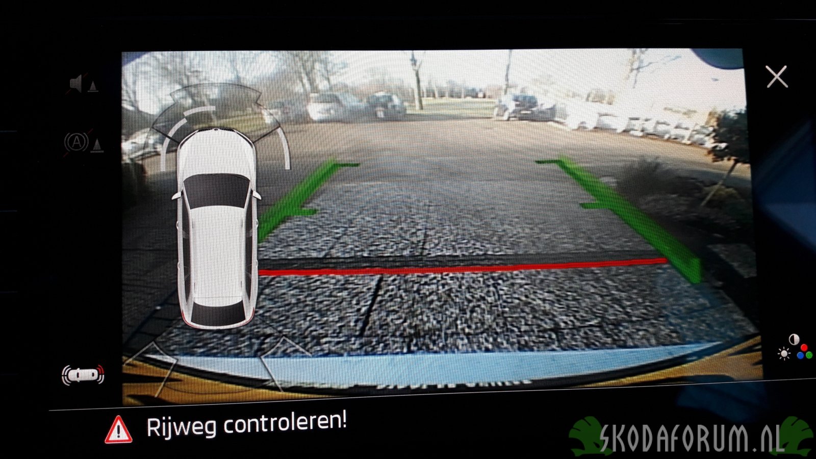

Echter ben ik niet tevreden over de kwaliteit van de cam. Ik mis voor mijn gevoel ook veel functionaliteit zoals het meedraaien van de lijnen in de cam bij het draaien van het stuur. (dit had ik in mijn vorige auto ook en is heel makkelijk met achteruit inparkeren. De beeld kwaliteit van mijn oude auto was ook vele malen beter. In het donker kan ik nu bijna niks zien. Vandaag de dag kan je wel een beetje beeld kwaliteit verwachten met al die goedkope hd camera's.
Nu heb ik helemaal geen vergelijk met andere skoda camera's, dus ik baseer me volledig op mijn oude auto (toyota en de BMW van Pa (mag ik natuurlijk niet mee vergelijken)). Als ik het instructie boekje mag geloven is er veel mogelijk met de originele cam. (pagina 233)
Wie heeft er een af fabriek camera in hun skoda supurb en kan me hier mee helpen om te kijken of ik niet gewoon te hoge verwachtingen heb. als referentie heb ik vanmorgen een paar foto's gemaakt van het scherm (nieuwe columbus 9,2 scherm) gemaakt.
Alvast dank voor de hulp.

ok, dan lagen mijn verwachtingen dus gewoon te hoog :( (was die toyota nog zo gek niet) ik vind het beeld heel erg wazig en in de avond veel te donker.
Dan moet ik maar sterkere achteruitrij lampen er in gaan zetten. iemand daarover nog tips? bv led of zo?

Als de lijnen niet meedraaien heb je een low-line versie. De highline heeft wel meedraaiend lijnen. De birdview en trailer assist hangt oa ook af van de hardware en software van je multimedia systeem. Deze is soms door firmware te upgraden. Beide versies kan je optioneel ook met washer/sproei functie krijgen (aanrader!).
