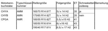

Hallo allemaal. Bij mijn Citigo ligt er een 13 inch wiel in de kuip van het reservewiel. Het lijkt me niet dat die onder de auto past in geval van nood. Mijn Citigo staat op 15 inch lichtmetaal. Ik heb begrepen dat er thuiskomers beschikbaar zijn, maar liever heb ik een volwaardig reservewiel. Kan iemand mij vertellen of dat past?

Dacht dat 14” de minimale maat was die om de remschoenen vóór past… (meen ik mij te herinneren van de winterwielen die de vrouw destijds om haar Up! had)

Bedankt voor de antwoorden. Ik zal eens een 175/65 R14 bandje opsnorren en die in de wielkuip van het reservewiel leggen om te kijken of dat past.

Natuurlijk is het niet moeilijk om te meten. Maar het ging er mij om welke bandenmaten voorgeschreven zijn voor de VAG-drieling. Misschien had ik de vraag anders moeten formuleren, alsnog sorry daarvoor dan.

Ik heb 15 inchers eronder en ga die maat niet op reserve leggen. Ik heb nu een 175/65 R14 bandje gevonden met mog een beetje rubber er op. Nu nog een stalen velgje ergens vandaan toveren.
