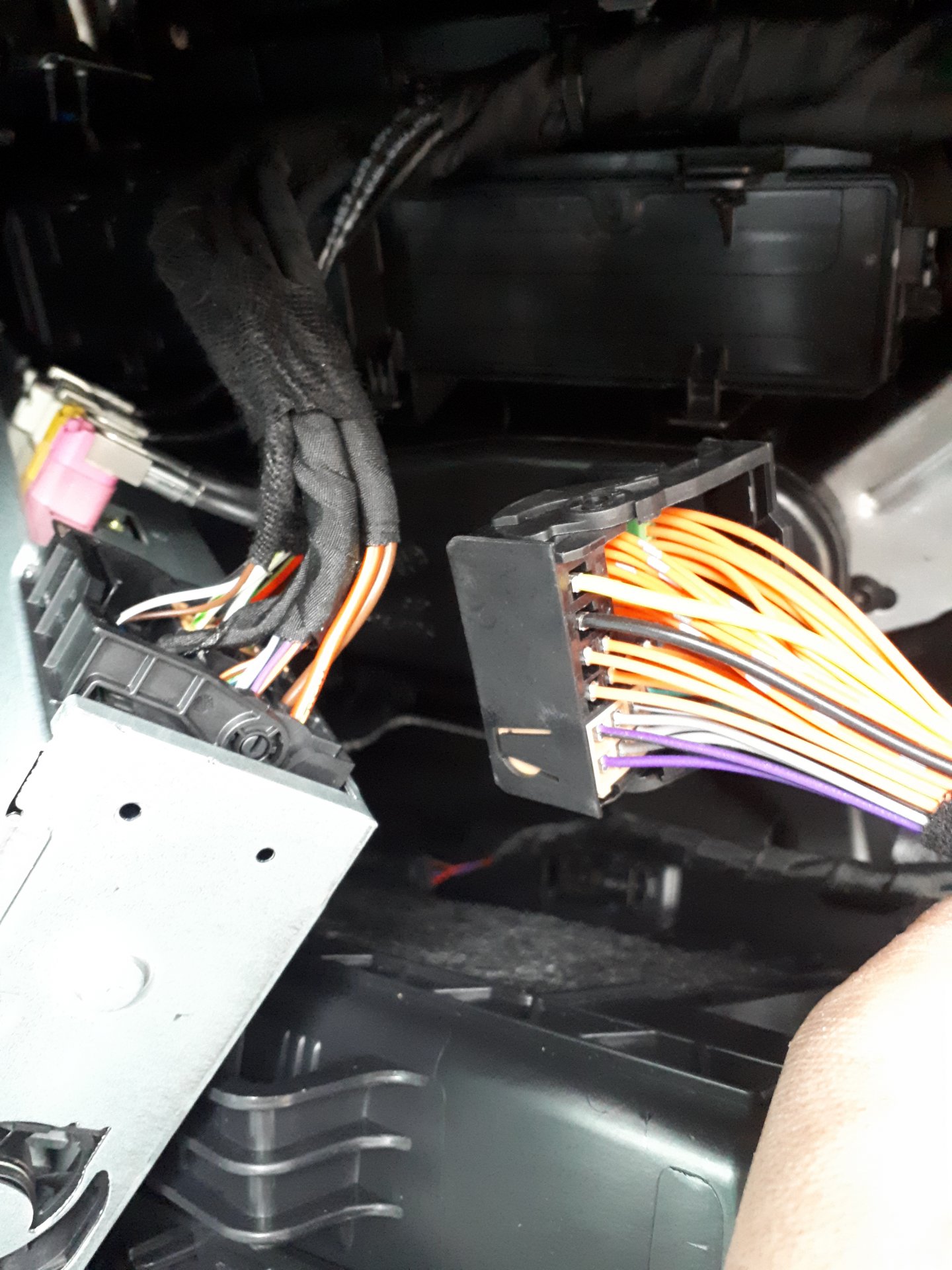

hallo allen, ik heb ook getracht wat aan de geluidskwaliteit van de Octavia 4 te doen. nu heb ik er een van aug-23.
Ik heb een doorlus stekker met dsp versterker geprobeerd, maat de radio unit pikte dat niet. ik heb daarna het bruine (luidspreker) stekkertje alleen doorgelust en stroom vanaf het zekeringen kastje links onder het stuur weggehaald.
na het weer aansluiten van de accu en ermee rondgereden te hebben deed alles het. maar zodra ik de auto uitging, hem afsloot en de volgende keer weer aandeed deed de dsp het niet meer, alleen de 'laura' luidspreker achterin het scherm deed het.
ook brandde er een motorstoringslampje. na alles weer omgeplugd te hebben naar 'origineel' was die storing weg..
heeft al iemand anders dit meegemaakt?
bijkomend ding was wel in deze setup dat als de auto van het contact ging de luidsprekers via de dsp meteen uitgingen en de laura luidspreker achterin het scherm bleef als normaal doorgaan tot de deur geopend werd.
