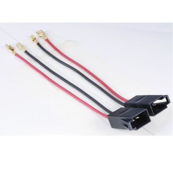

Achter zitten de speakers er inmiddels in. Nu wilde ik ze voor ook vervangen, maar die speakers zitten met hele andere stekkers vast?
Moet ik speakers kopen met dat stekker systeem of kan ik het anders oplossen?
Bakkertje
Er zijn gewoon contrastekkers verkrijgbaar in de handel zodat je niet in je originele bekabeling hoeft te knippen.
Bakkertje
Pin me er niet op vast, maar volgens mij heb je onderstaande nodig:
Gevonden op: https://de.hama.com/00045674/hama-lautsprecher-adapterkabel-fuer-opel-renault-seat-vw
