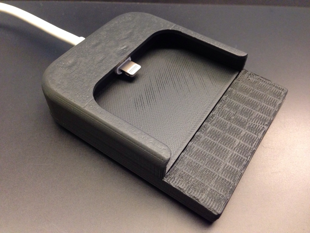

Ben enorm fan van brodit houders!! Past goed, werlt goed en is bescheiden van afmeting!
De afgelopen dagen ben ik in de weer geweest om voor mn iphone 5 een eigen houder te 3d printen, die past op de basis die ik al had van carcomm. En da's aardig gelukt!!
De base:
De delen geprint:
Geassembleerd, waarbij de lightning-stekker vastzit met dubbelzijdig tape:
iPhone erin:
En nog ff gespoten:
Op deze manier zit de iPhone voldoende in het zicht, is verbonden met MDI en bedienbaar om telefoongesprekken op te nemen (heb helaas geen fabrieks carkit, staat op het wensenlijstje)
Zal nog een foto posten van iPhone in de houder in de auto binnenkort.
