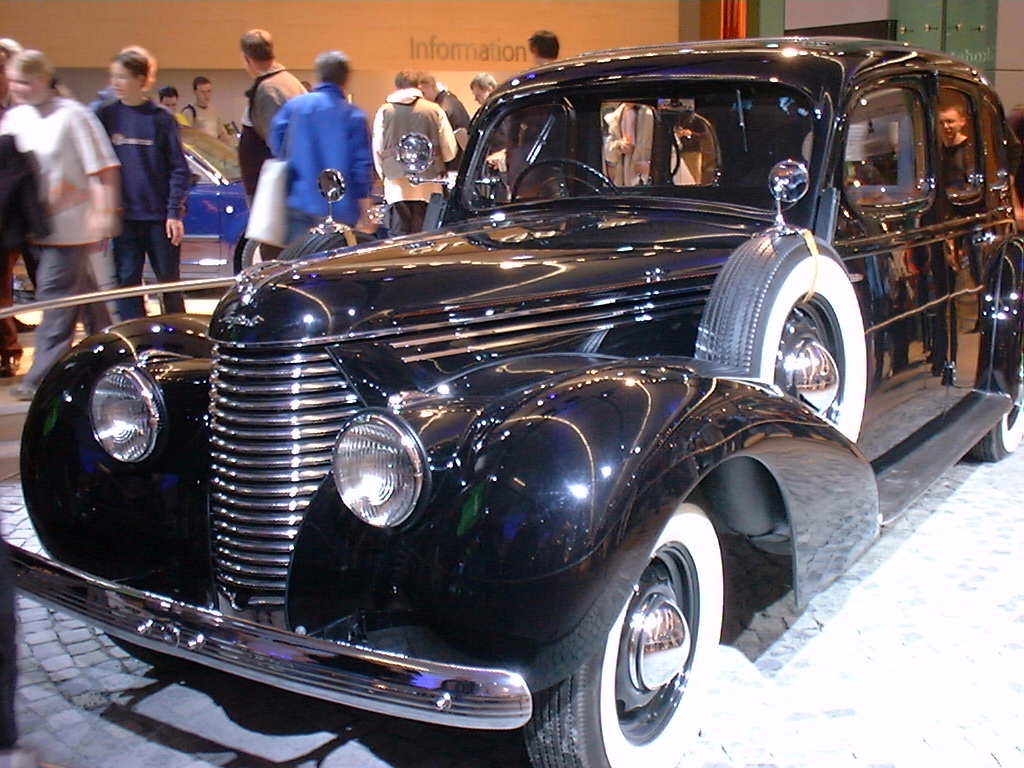

Bakkertje
In de eerste Superb gaat het zeker niet passen :deuk:
http://en.wikipedia.org/wiki/Škoda_Superb
