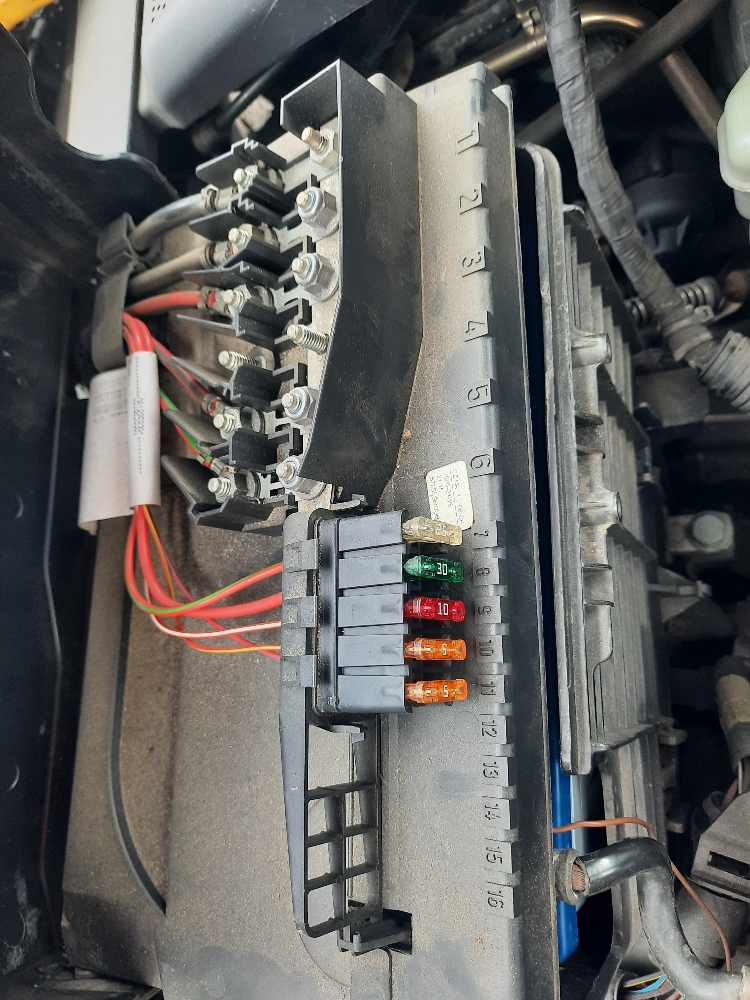

-Ik heb de zekeringen (boven de accu) nagemeten.

Eindelijk opgelost!
Ik wilde de auto uitlezen, maar dit lukte steeds maar niet. Dat was merkwaardig.
Wederom de zekeringen gecontroleerd en ineens merkte ik dat zekering No.3 ("power supply for the diagnostics, airconditioning system") was doorgebrand.
Bij eerdere controle (multimeter) enkele weken daarvoor, leken alle zekeringen (incl. No. 3) in orde.
Destijds vooral gericht op zekering No.12 en 68 in de auto + zekering 11 onder de motorkap (mogelijk heb ik zekering No.3 over het hoofd gezien).
Wellicht slecht contact geweest of ik heb de controle van zekering No. 3 destijds niet goed gedaan.
Zekering vervangen en alles werkt weer!
Bedankt voor jullie hulp via dit forum.
