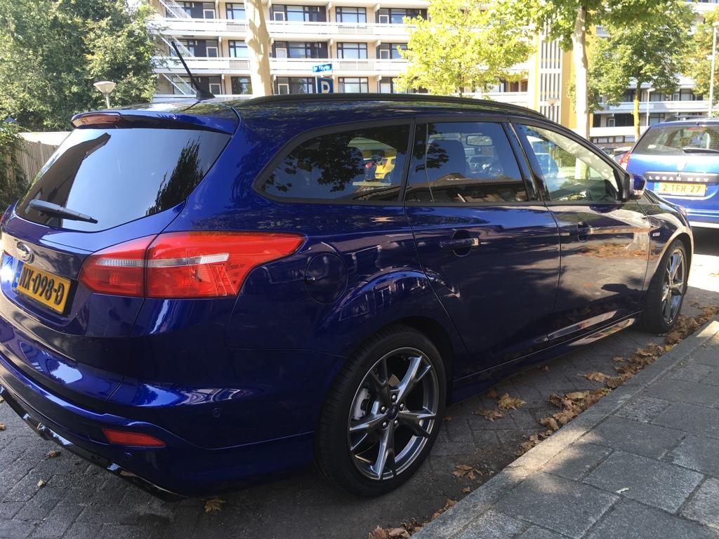

Mijn maatje zit in Middelbeers: Bergen cardetailing. Hij werkt met G-technic ceramische coating. Levert echt topwerk! Check Facebook/Instagram maar eens.
https://www.bergencardetailing.nl/
Mijn auto is voorzien van ceramische coating geen zwart, maar dan heb je een beeld.
