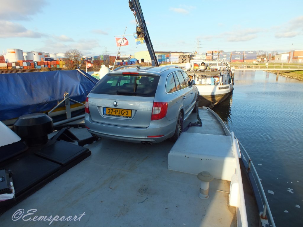

kun je geen rondjes rijden op die boot van je ??
tegenwoordig zijn die toch ff kleiner dan de kleinste sluis/brug waar je doorheen moet ??
Eemspoort
Nope...
En mijn autokraan is niet lang genoeg om hem in het ruim te zetten.
En de auto word aan de velgen opgetild, dus wielen van de grond wil nog niet zeggen dat ze kunnen draaien. ;)
martijn v o
Tja, dan moet je hem aan de spiegels optillen misschien?
Die draaien waarschijnlijk niet, of heb je ook al klapspiegels?
Ja, ik zien het klapspiegels.
Dan wordt het toch wachten tot vaste grond.
