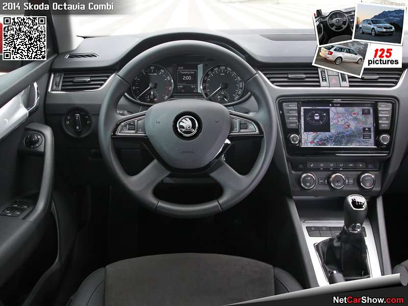

Even een vraag die bij me opkwam omdat ik het toch zeker wil weten..
Nu heb ik een Octavia O3 Combi Greenline Businessline besteld bij de dealer als leaseauto. Nu vind ik het 4spaaks stuurwiel welke standaard bij de Greenline niet moedersmooiste. Daarnaast bestaat er bij de 'standaard' Greenline de mogelijkheid om een telefoonpakket te nemen met daarbij, jawel! een 3-spaaksstuurwiel.
Echter kan deze volgens de dealer niet op de Greenline Businessline gemonteerd worden... Vraag is of dit inderdaad zo is en wat daar de achterliggende reden van is.
Liefst heb ik namelijk deze voor mijn snufferd:
PLI__085__01__Multifunctioneel-stuurwiel.ashx
in plaats van deze:
Dus wie weet er wellicht meer?? Ik houd me aanbevolen!

3 spaaks stuur is in NLD niet leverbaar als optie mogelijkheid, op de Greenline BL, dacht ik.
BL modellen zijn meer uitgerust dan de standaard modellen, voor een gunstige ( lease ) prijs, echter met beperkte optie mogelijkheden, heeft volgens mij te maken dat deze modellen in grote getale door de importeur bij de fabrikant ( voor ) besteld worden.
Bepaalde opties, o.a leder interieur worden bijvoorbeeld in Leusden gemonteerd.

Het is wel mogelijk, heb de afgelopen tijd al een aantal dealers gezien die dat (standaard) kunnen leveren op een Greenline zoals bv. Koolen Autos en autozaak (zie link).
Heeft volgens mij te maken dat deze auto's niet bij Pon vandaan komen maar van elders...

Voor €280 wordt in mijn Greenline BL het 3-spaaks multifunctionele stuurwiel uit de accessoirelijst achteraf ingebouwd. Ik vind het 4-spaaks stuurwiel ook niet mooi.
Op basis van de foto, lijkt de airbag ook gewoon over te zetten (er vanuit gaand dat vorm en afmetingen, ook in de diepte in beiden sturen (vrijwel) gelijk zijn). Dit is wel een klus waarbij je moet weten wat je doet, een airbag in je snufferd is geen lolletje, en kan je een ritje ziekenhuis opleveren. Ook de auto niet op contact tijdens de ombouw: dat levert een foutcode op, die echt door een specialist gereset moet worden, anders werken de airbags geen van allen!!
