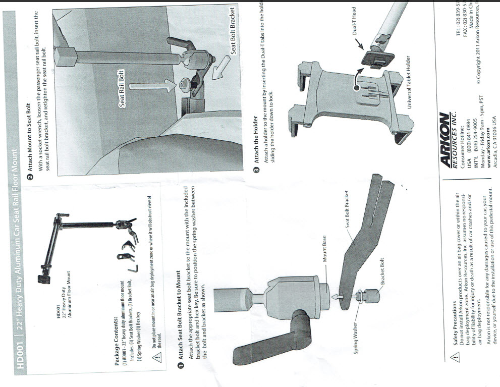

Nou, foto's van de gebruiksaanwijzing en delen zal ik even toevoegen.
Volgens mij is dit een appeltje eitje.... dus hoef de foto's niet toe te lichten...toch?

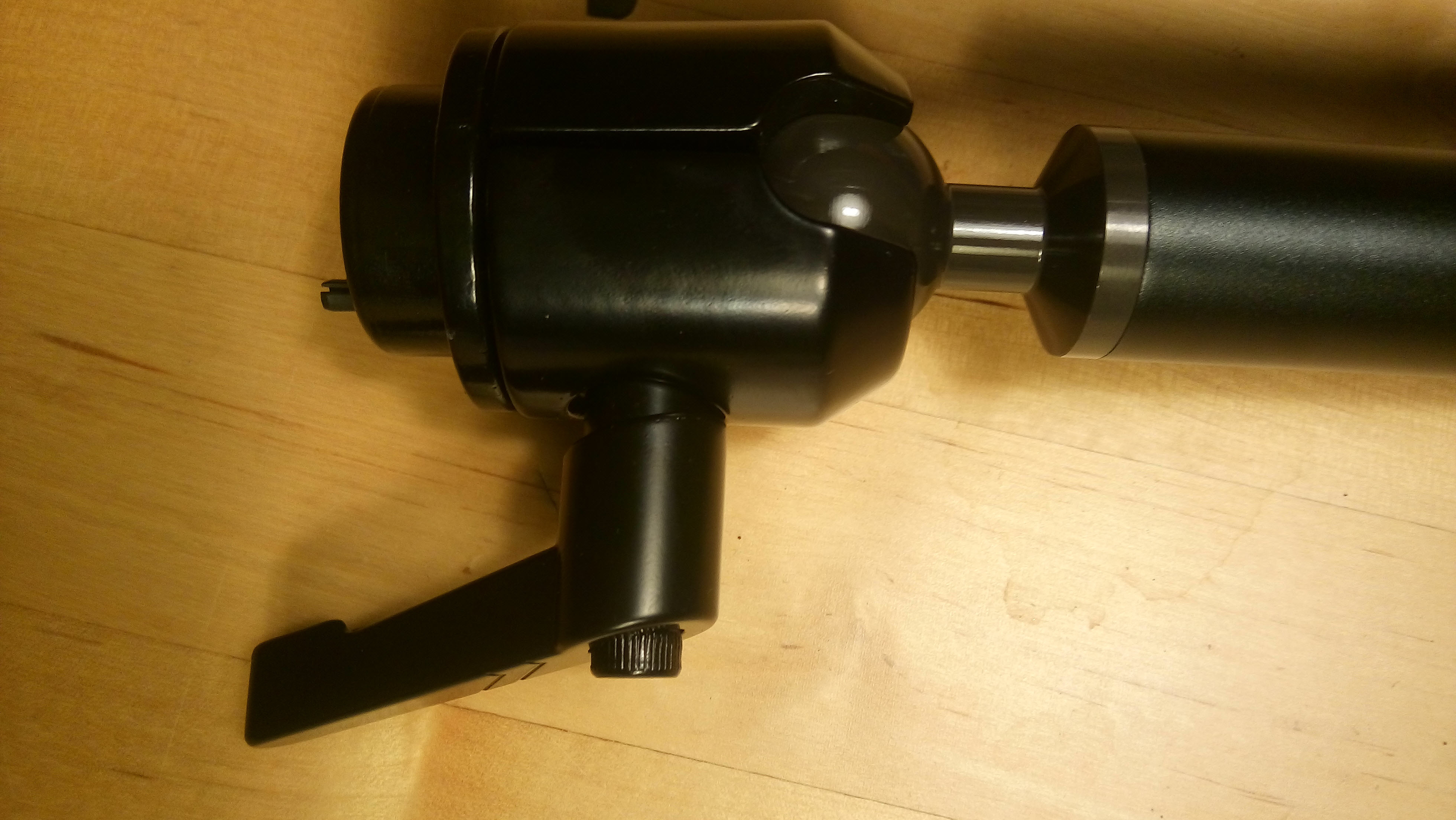

De buizen hebben een buitendiameter van 25mm. het oogt, voelt en beweegt goed. Ik weet wel hoe een goede swivel arm moet voelen. Met het reserve setje tablet vingertjes ga ik nog wel wat creatiefs doen. De tablet houder op zich... makkie, 5minuten in elkaar. ff kijken, en huppaté

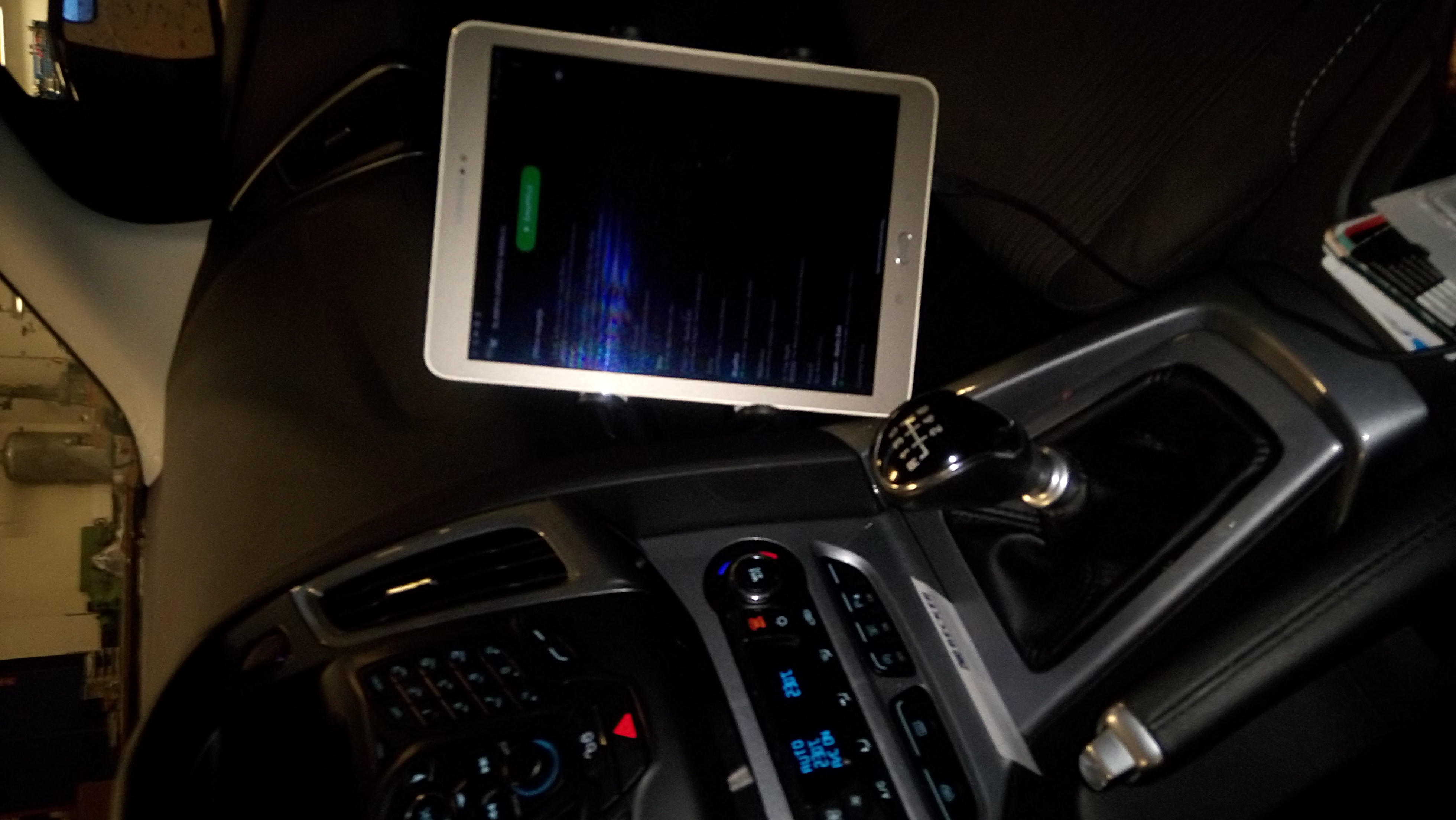

Dan alles inbouwen....
Aan het eind van de werkdag even je jongens gevraagd ruimte te maken in de hal. Auto naar binnen, alles uitstallen en aan de gang. Als eerste ff alles gecheckt. De juiste tools, muziekje aan en benieuwd...
Stoel helemaal naar achteren schuiven en met, bij mijn auto, inbus mm. Bout voor de helft los gedraaid, en diverse hulpstukjes gepast.
Je moet zelf bepalen hoe jij hem wil bevestigen. Het eerste arm deel kun je horizontaal of verticaal plaatsen. Ff uitproberen.
Bij mij verticaal geplaatst. Oké, ff goed kijken. De meegeleverde inbusbout waarmee je je balhoofd vast zet op de net gemonteerde beugel is langer dan de tussenruimte. Dus.... beugel weer los en eerst deze samenvoegen. Er zit een pennetje in het balhoofd en een gat in de beugel, past maar op een manier. Bout er indraaien en hatseflats.
ik heb een klein drupje blauwe loctide toegevoegd. Dan kan me boutje er ook niet uit trillen, maar toch demontabel.

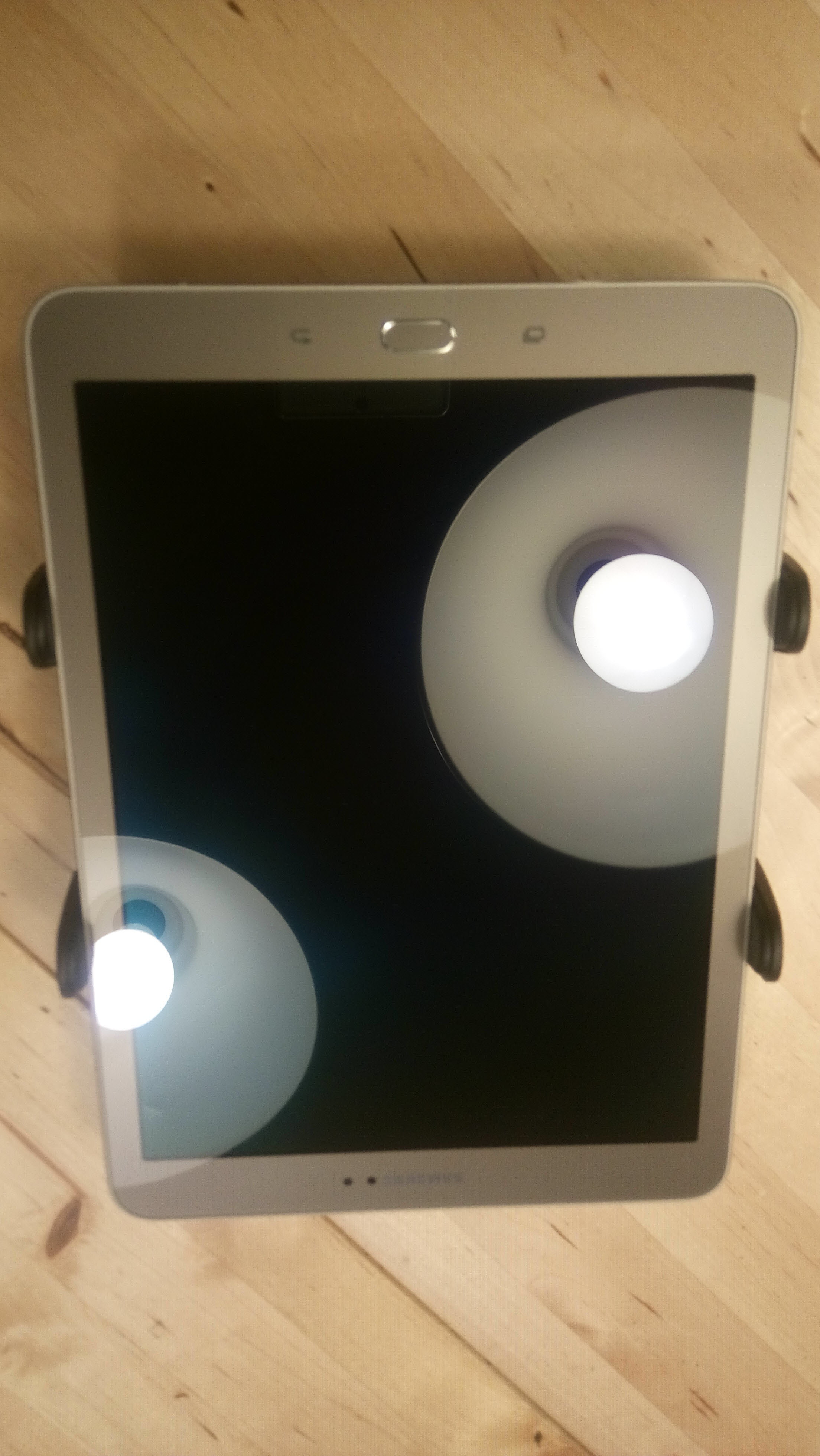

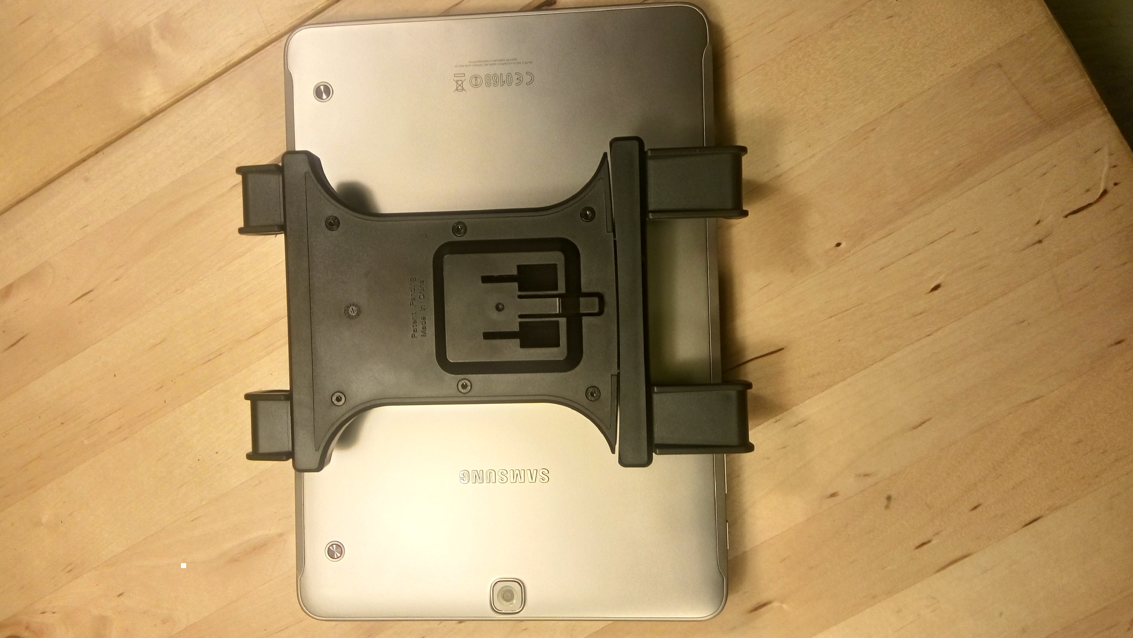

Hierna tablethouder gemonteerd, Tablet er in en hem zo zetten, wat jij prettig vind. 1-2 huppaté...
