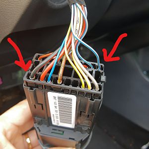

De draden van het lampen-aan alarm heb ik bijgeprikt in de stekker van de lichtschakelaar. De oranje draad bijgeprikt bij de zwart/rode draad linksvoor (Contactslot/massa) en de groene draad van het lampen-aan alarm bijgeprikt bij de grijs/blauwe draad rechts achter (parkeerlicht).
