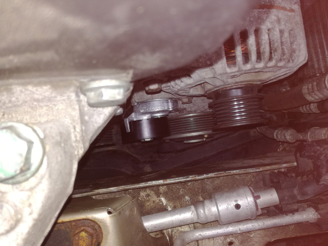

Gisteren deze spanrol vervangen.
Resultaat;
[QUOTE="Hakar, post: 768912, member: 27359"]
Nieuwe spanner er in gemonteerd.
Vrouw een stukje laten rijden, geluidje wat zij ooit aangaf nog aanwezig.
EN een nieuw geluidje, wat af en toe richting huilen gaat.
Dan weer stationair, dan weer met verhoogd toerental, dan weer een poosje niet, en dan weer wel.
Met een draadstang als stethoscoop kan ik het geluid niet koppelen aan de dynamo of de spanrol.
Aircopomp kom ik zo niet bij helaas.
Nieuwigheid? was eerste opmerking vrouwlief, ik kon alleen maar mijn schouders ophalen.
Ergens wordt het geluid veroorzaakt, maar waar en waardoor?[/QUOTE]

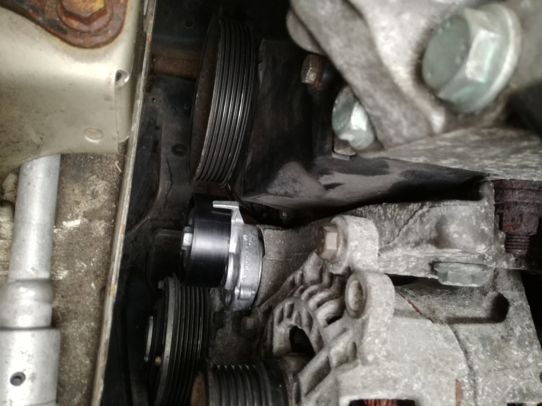

Wat heb ik inmiddels kunnen constateren en of uitsluiten.
- het zingende of zoemende geluid doet zich voor bij zowel ingeschakelde als uitgeschakelde handmatig bediende airco.
- het zingende of zoemende geluid doet zich voor bij zowel rijden als stilstaan. Excuus aan @Canon-Eye, dit kwam uit een vorige post niet duidelijk naar voren.
- De spanrol is vervangen door gebruik te maken van het gat achter de spanrol in de dynamosteun. Hiervoor dop 13 gebruikt en diverse verloopstukjes van de doppenset.
- de nieuwe spanrol trilt niet, dendert niet en is nu dus uitgesloten.
- multiriem was al kort geleden vervangen en is dus nieuw en daarmee uitgesloten.
- airco is afgevuld en werkt perfect met de huidige weersomstandigheden, dus drooggelopen airco kan het niet meer zijn.
Wat nu nog zou kunnen na wat lezen op dit forum en het Duitse forum is dat of de vrijloop poelie of de aircopomp of diens poelie een geluid produceert welke door resonantie te horen is als een zingend zoemend en het er inmiddels aan fluiten of gieren grenzend geluid.

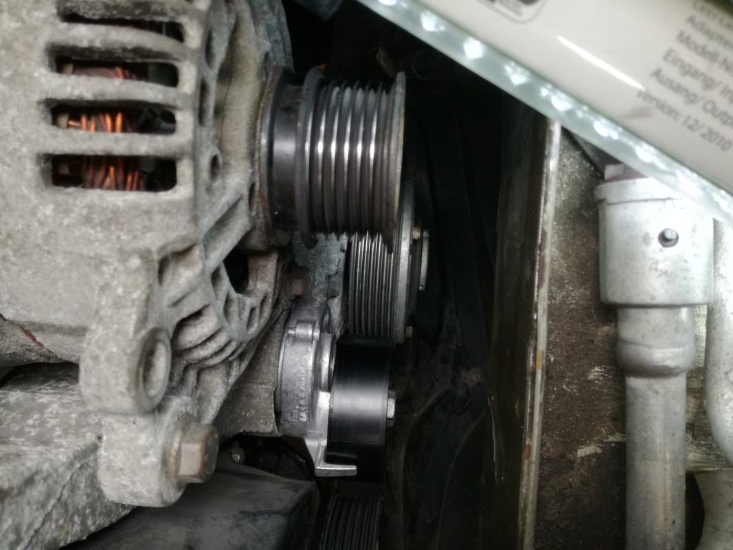

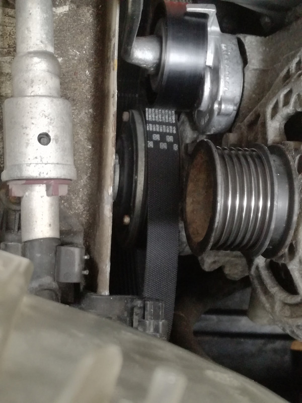

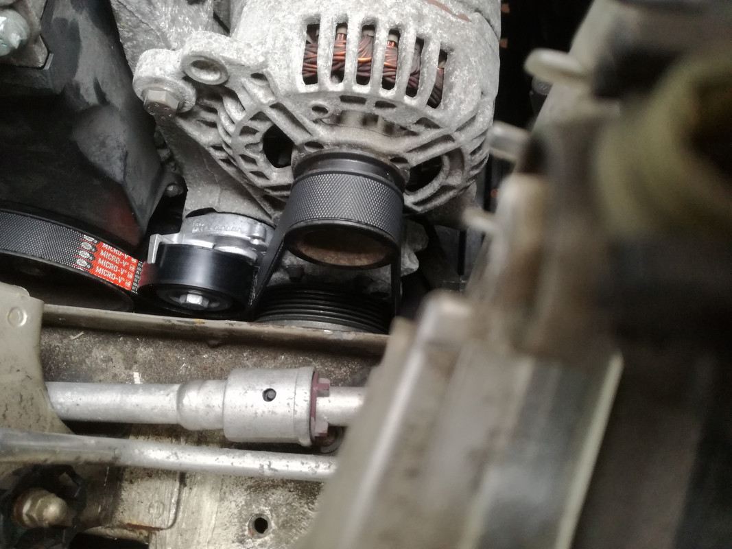

Foto's van de poelies en multiriem gemaakt.
De poelie van de dynamo kan ik zonder de riem gewoon met de vingers ronddraaien, en dan draaien in de dynamo aan de voor en achterkant de lamellen voor de koeling gewoon mee.
Voor wat het geluid betreft houden we het er op dat het waarschijnlijk bij de auto hoort, zoals ik al meer op het forum heb gelezen.
Ter vergelijk maar eens een proefritje of luistertestje gaan maken in een gelijkwaardige auto is natuurlijk ook nog een optie.

Zo te zien heeft deze dynamo geen vrijloop poelie.
Wat betreft het geluid wat nog aanwezig is. Je geeft aan dat dit ontstaan is ná het vervangen van de distributieriem. Het zou ook kunnen dat de riem te strak gespannen is.
