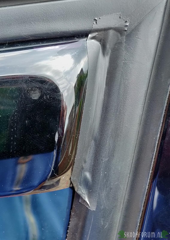

heb ze afgelopen week (Heko) erop gezet (voor en achter) en windgeruis aan bestuurderskant is zeer aanwezig sindsdien, ben gaan zoeken waar t vandaan kwam. Heb de naden afgeplakt met tape (even zoeken) en bij mij zit t probleem rechts boven in de hoek en dan zo'n 5 cm naar onder. Plak ik t af is de ruis weg. Pa neemt kneedbare kitstrippen mee (zwart) vanuit de garage om dit te verhelpen.
full
Vond ze zeer lastig erop te zetten, heb van 2 schermen de hoekjes afgebroken omdat anders t raam niet meer dicht ging. Eea is nu wel gelukt en werkt prima op de ruis na dan... Maar ook dit wordt opgelost
