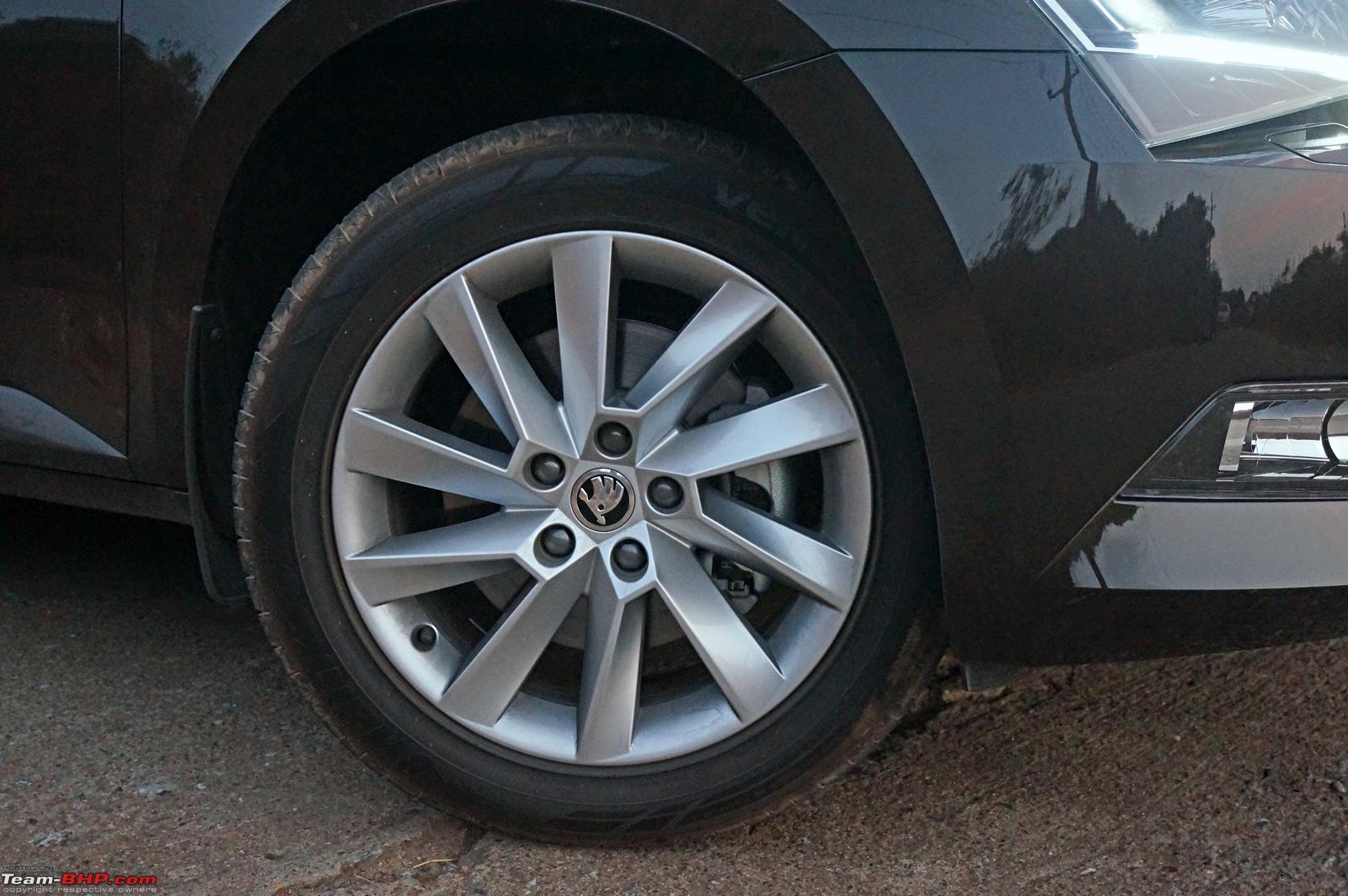

Stratos 17":
dvon
De winterbanden liggen bij mij om de Stratos 17". Zie avatar. Vind ik prima staan. In de zomer gebruik ik de Pegasus 18". De Stratos lijkt daar behoorlijk op.
