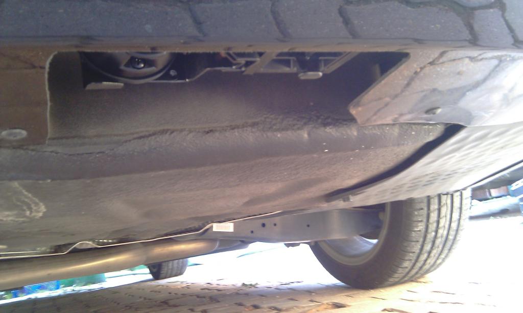

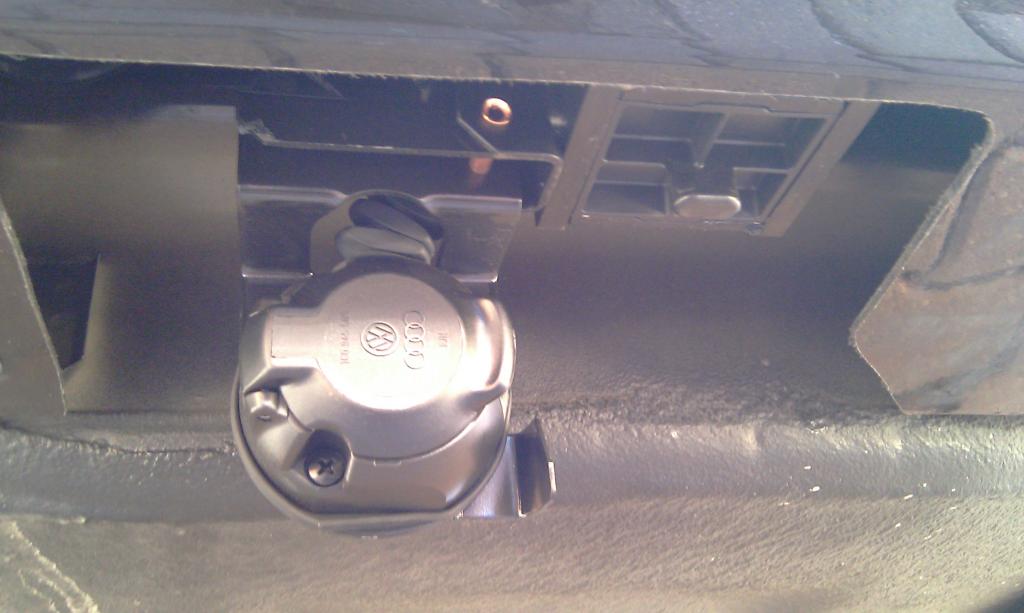

Ik ben mij aan het verdiepen om zelf een afneembare trekhaak onder mijn SII combi te monteren.
Ik kom verschillende trekhaken tegen van: Skoda, Bosal , Thule en Westfalia.
De originele Skoda trekhaak oogt heel mooi weggewerkt en zo te zien (zie foto's) kun je de stekkeraansluiting mooi wegklappen.
Wie kan mij vertellen of de andere merken dit ook zo hebben en of er specifieke sterkten/zwaktes aan bepaalde oplossingen zitten. Kortom: welke te kopen?

Ik heb een Westfalia onder een S2C en dat ziet er vergelijkbaar uit. Het lastigste is het monteren van het losbreekkabeltje omdat dit ook lekker weggewerkt zit. Weet je eenmaal hoe dit zit dan doen je dit op de tast en gaat het erg makkelijk.
Stekkerdoos klapt bij mij ook weg naar boven.

Hier een foto van mijn trekhaak op mijn O2, en past volgens mij ook op S2. Oog is duidelijk zichtbaar.
