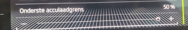

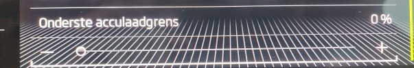

Onderste laadgrens is volgens mij ook het minimale niveau tot waar je je accu wilt ontladen. Ik kan selecteren van 0t/m50% 1000032252.jpg 1000032251.jpg

Ik kan het in mijn Superb instellen tussen 0 en 100%(mits de accu op dat moment 100% vol zit), maar het doet niks.
Hij blijft gewoon ontladen totdat hij leeg is. Ik heb nog niet gezien dat de motor de accu oplaadt, of dat het ingestelde minimum wordt vastgehouden

Bij mijn Superb kun je "handmatig" aanvinken. Daarna kun je het niveau vd HV batterij instellen tot waar deze wordt gebruikt. (Pijltjes op en neer naast het accu symbool).
Als je dit hoger zet dan de actuele ladingsniveau dan zal de benzine motor de accu actief gaan bijladen. Je merkt dit vooral aan het hogere stationaire toerental als je voor een stoplicht wacht bijvoorbeeld. Ook is dit laden te zien op je instrumenten paneel, de blauwe balk wordt meer geactiveerd. (Je accu laad/ontladen meter in je dashboard).
