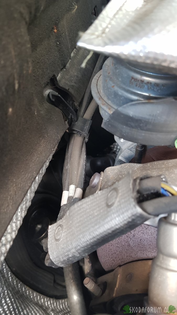

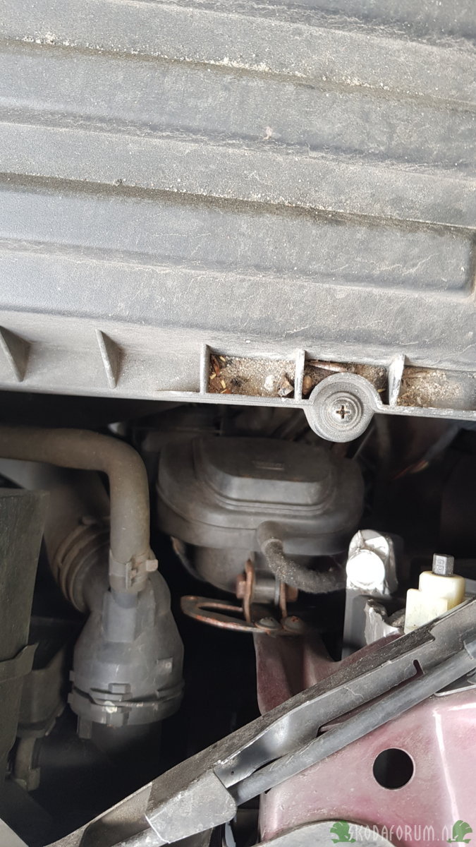

Ik kan de claxon trouwens nog steeds niet vinden.
Zelfs niet gevonden nadat ik de lampunits eruit heb getrokken
En nee die nagellak is niet van mij :)
