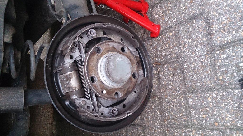

Vlaar032
Door de foto's ff hier te zetten dacht ik te laten zien hoe het er van binnen uit ziet in elk geval. Verder 1 x per jaar schoon (laten) maken, je kan met een torx schroevendraaier je trommel er af halen, de voeringen opschuren en de trommel ook even opschuren met een schuurpapiertje. Dan het stof eruit blazen, doe ik gewoon met een fietspomp en dan is het weer een jaartje piepvrij.
Garages doen het niet, tenzij je het als aparte opdracht laat doen.
Deze trommelremmen van VAG zijn overigens heel handig gemaakt, bij veel andere merken moet het met een spanbout of een bout met een splitpen en dan moet je ook het wiellager weer stellen.

Vlaar032
Inmiddels -voor als dit nog eens actueel wordt :jaja: - had ik mijn roestige remtrommels van mijn Fabia III tje verwisseld omdat ik dat niet mooi vond. Heb ik ook foto's gemaakt van het stel mechanisme, wat ongeveer middeleeuws simpel is.
Een spietje met een veertje wat het naar beneden trekt naarmate slijtage vordert. De wartel met schroefdraad van de F II is history.
Dat moest ik wel uitzoeken, anders kreeg ik de nieuwe trommels er niet op...
Bijgaand foto's met pijl waarop je het ziet, het is ook nog per kant andersom.
