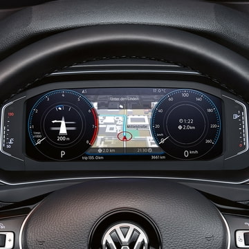

Ik heb toch enkele 'euvels' met de software van mijn wagen.. Soms wordt mijn kaart niet getoond op het Virtual cockpit scherm.. Ik kan zoomen, en zie de schaal veranderen.. Maar de kaart blijft weg... Dit gebeurt sporadisch, maar toch te vaak naar mijn zin. Zijn er nog mensen die dit probleem hebben?
Ook start de voice assistant uit het niets.. Vraagt ze wat ik wil doen, terwijl ik niet op de knop stemassistent heb gedrukt.. Dit in samen met het laadprobleem die ik heb, toch wat een domper op de feestvreugde.

Ik weet niet of dit opgelost is maar er moeten 2 dingen gedaan worden om dit bekend probleem te verhelpen.
1) je virtual cockpit laten updaten. Dat moet bij de dealer want het updaten duurt best lang, het is namelijk een bug bij meerdere modellen (vag breed).
2) je columbus updaten

Gewoon naar de dealer toe gaan en vragen voor de software update van de Virtual Cockpit. Die is er 100%.....Ik heb de firmware update namelijk:)

@pirro : misschien gebruik jij een weergave waarbij de kaart niet kan worden weergegeven? Dit is of de weergave met de centrale toerenteller, of de minimaliseerde weergave.
Bij het Amundsen systeem zit er naast het view knopje een knop om te wisselen van kaart tussen head-unit en virtual cockpit.
Andere manier is om bij actieve routegeleiding met pijlweergave op het VC te scrollen met het rechter wieltje op het stuur. Dit gaat echter maar bij 3 van de 5 weergave mogelijkheden op het virtual cockpit, zoals hierboven omschreven.
