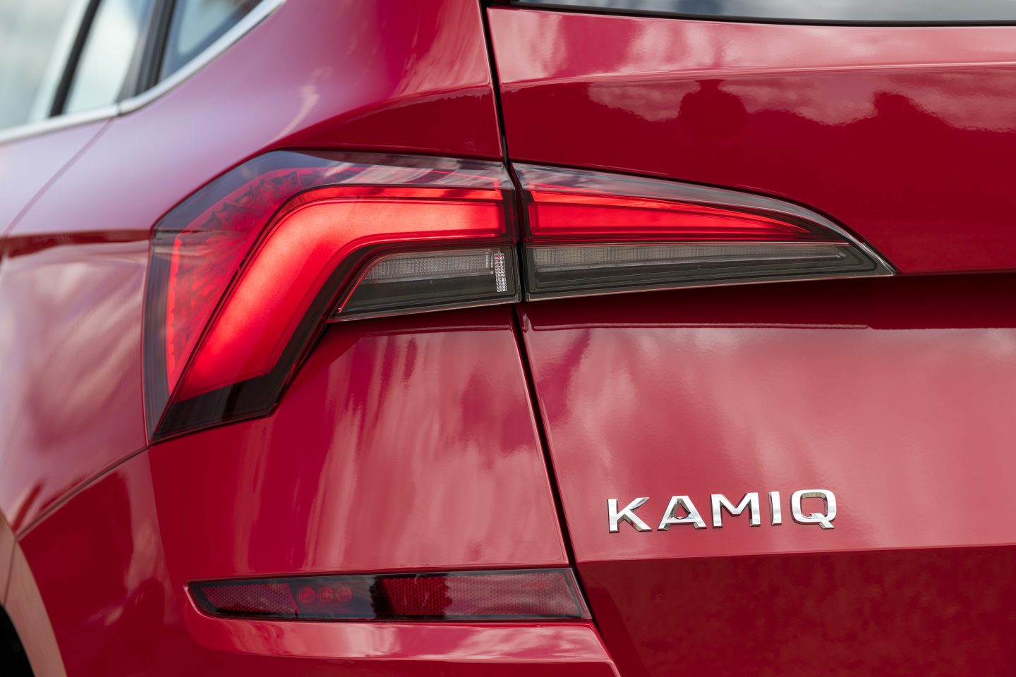

Kan iemand mij vertellen of de verlichting op de achterklep van een kamiq sport business een optie is deze gaat nl niet aan.
Ben benieuwd wat het dan wel of niet doet op de achterklep?
Wellicht is er een verschil tussen led en niet-led...
jesse_s93
Dat is het verschil tussen de active / ambition / sport business uitvoering en business edition / style. De laatstgenoemde hebben standaard de "Full LED achterlichten met dynamische richtingaanwijzer". Dan brandt ook het gedeelte in de achterklep mee.
Dit is overigens niet alleen bij de Kamiq. Ook de Scala, Superb en Kodiaq kennen dit fenomeen waarbij het achterlicht uit een bumper- en achterklepgedeelte bestaat en dan enkel het bumpergedeelte brandt. (en misschien vergeet ik nog wel een model). Als je de zoekfunctie gebruikt zul je hierover ook een topic vinden over een Superb.
Edit. Post bewerkt aangezien Sport Business ook niet standaard over full led achterlichten beschikt en derhalve ook het gedeelte van de achterklep niet meebrandt.

Ik heb een sport business edition de tail lights op de achterklep doen het niet.
Of moet je dan dynamische knipperlichten hebben?
jesse_s93
Er zijn twee smaken.
  • Led achterlichten met halogeen knipperlichten, of
  • Full led achterlichten met dynamische knipperlichten.
Bij de laatste brandt ook het gedeelte op de achterklep mee. Ik heb mijn post aangepast. Als je een Sport Business hebt is het een normaal led achterlicht en geen full led achterlicht, tenzij je dit wel als optie hebt bijbesteld. Bij de Scala is het wel full led vanaf Sport Business aan de achterzijde.

@Odaloper, dan moet er wel een lampje al zitten ;) De ervaring leert dat in het achterlicht gedeelte van de achterklep geen lampje zit bij de goedkopere uitvoeringen.
De vraag van TS ging namelijk over het achterlicht gedeelte in de achterklep. Zie voor de verduidelijking ook de foto's van @hemi24 bovenstaand. De achteruitrijverlichting en het knipperlicht kunnen prima worden vervangen voor LED. Echter, het achterlicht gedeelte in de achterklep is enkel een dummy, daar zit geen verlichting in.
Op het forum zijn leden al druk geweest met een Superb om dit te vervangen en werkend te krijgen, zie onder andere dit topic: Kofferklep achterlichten.......ik moet en zal weten hoe het zit... | Skodaforum.nl.
