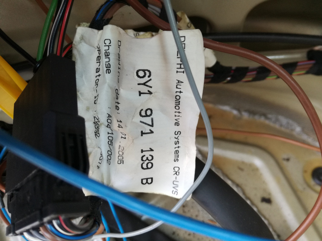

Ben nog geen steek verder, maar kwam wel weer wat tegen.
Bij de achterlichtunit zijn (niet door mij) een blauw en een grijs draadje door middel van kabelschoentjes verbonden en afgeplakt met zwart isolatieband.
Tevens een los blauw en grijs draadje ook beide met zwart isolatieband afgeplakt.
Geen idee waar dit voor dient.Heb er wat foto's van gemaakt.
Blauw en grijs draadje niet verbonden en afgeplakt met zwart band
Sticker van volgens mij de originele kabelboom
Blauw en grijs draadje gekoppeld en afgeplakt met zwart band
De stekker waar volgens mij de draden voor de contactdoos van de trekhaak vandaan komen.
Het aan het grijze draadje gekoppelde blauwe draadje loopt de stekker in, terwijl het niet gekoppelde draadje de mantel ingaat die volgens mij naar de contactdoos van de trekhaak gaat.

Hebben de blauwe en de grijze draad niet te maken met het onderbreken van de stroom naar het mistachterlicht bij gebruik van een aanhanger..?

De doorlus stekkers bij de lampuntis maar eens bekeken.
In ieder geval zijn daar aan de rechterkant (passagier) twee draden in de draden aangesloten die ook de kabel van de trekhaak ingaan, de R.a.w. rechts, en achterlicht rechts.
Het blauwe aan het grijze draadje gekoppelde draadje komt van waarschijnlijk van het mistachterlicht.
Remlicht, linker achterlicht, r.a.w. links zijn ook via de doorlus stekker verbonden en gaan de kabel van de trekhaak in.
Massa is de bruine draad en is vanuit de kabel op massapunt carrosserie aangesloten.
Constante massa is afgetapt van de aansteker aan de rechterzijde achterin en gezekerd met een 15 amp zekering.
Opgeteld maakt dat 8 aansluitingen die de kabel in gaan, terwijl er maar 7 polen zijn.
