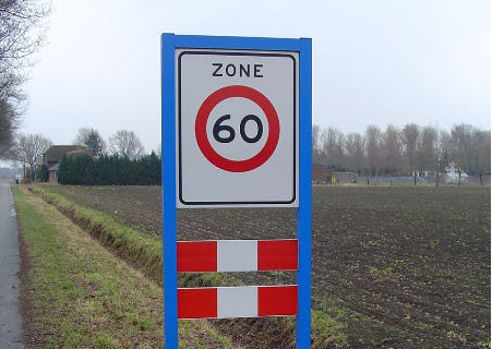

En ook met die maximumsnelheden gaat het niet altijd goed, met name niet bij snelheidszones. Rij ik een 60 km zone binnen, dan ziet hijdat wel maar dan zijn er na de eerstvolgende zijweg 2 mogelijkheden: ofwel hij schiet weer naar 80, ofwel hij geeft opeens 50 aan voor de rest van de zone. Dat laatste is helemaal vreemd, want aangegeven 50km-zones buiten de bebouwde kom bestaan helemaal nergens in Nederland! En inderdaad, op provinciale 100km wegen blijft hij hardnekkig 80 aangeven. Het bord Autoweg wordt blijkbaar niet herkend en de groene middenstreep ook niet.

Stuk voor stuk borden waar het camerasysteem vaak niet mee uit de voeten lijkt te kunnen...
