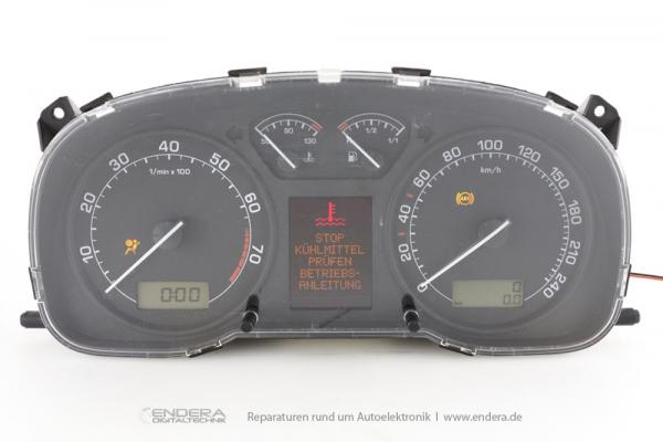

Iets specifieker dan. In het display in de klokkenwinkel staat bij mij niets. In het instructieboekje staat dat display afgebeeld met de temperatuur en tijd etc. Is het mogelijk om de weergave in dat display aan te passen?

Kleine nuance. Als ik de auto start komen er wel allerlei icoontjes in het display.
even een plaatje van internet geplukt:
Wat ik bedoel is de mogelijkheid om de buitentemperatuur of tijd of iets dergelijks te laten weergeven in het onderste deel van het middelste grote display.
Het instructieboekje dat bij de auto zit bevat een afbeelding waarin dat wordt getoond, dus de mogelijkheid lijkt er wel te zijn.

Het midden stuk van de foto is inderdaad geen scherm waar iets zichtbaar kan worden. Er kunnen alleen waarschuwingslampjes in geactiveerd worden.

Wat betreft het display; er was destijds een FIS variant, dat ziet er zo uit:
Het midden is dan daadwerkelijk een display (soort dot-matrix display) terwijl de niet-FIS variant dat is ook geen display maar led lampjes achter een sjabloontje.
In het FIS kan je idd buitentemperatuur en bijvoorbeeld gemiddeld of actueel verbruik op laten tonen tijdens het rijden (gewoon de functies van de boordcomputer) En zolang je de originele radio gebruikt ook de RDS info van het radiostation ziet. Ik vind het een leuke en zinvolle optie, beter dan het zwarte ‘hier zou een display kunnen zitten’-vakje waarop verder niks nuttigs te bekijken valt.

Kijk, dat is wat ik bedoel. Is die FIS variant een te programmeren variant, of is het daadwerkelijk een ander type display dat er in zit? En. Hoe kom ik er achter of dat er in zit of niet?
turboturbo
Het is fysiek een andere klokkenwinkel. De FIS variant is dus mét display, de gewone heeft simpelweg geen display.
Het is een stuk plastic met led lampjes er achter, meer niet. Er valt dus niks aan te programmeren o.i.d.
Je kunt het verschil goed zien in de laatste versie die voor de automaten gemaakt is: je ziet een stuk gewoon plastic waar achter wat lampjes zitten die alleen aan of uit kunnen. En daaronder een klein display.
Mijn Octavia heeft de FIS wel en ik ben er erg blij mee. Dat was echt puur mazzel: Skoda kopers in die tijd gaven niet echt om opties (want centenschrapers :D) dus bijv xenon verlichting of zoiets als dit is echt dun gezaaid.
