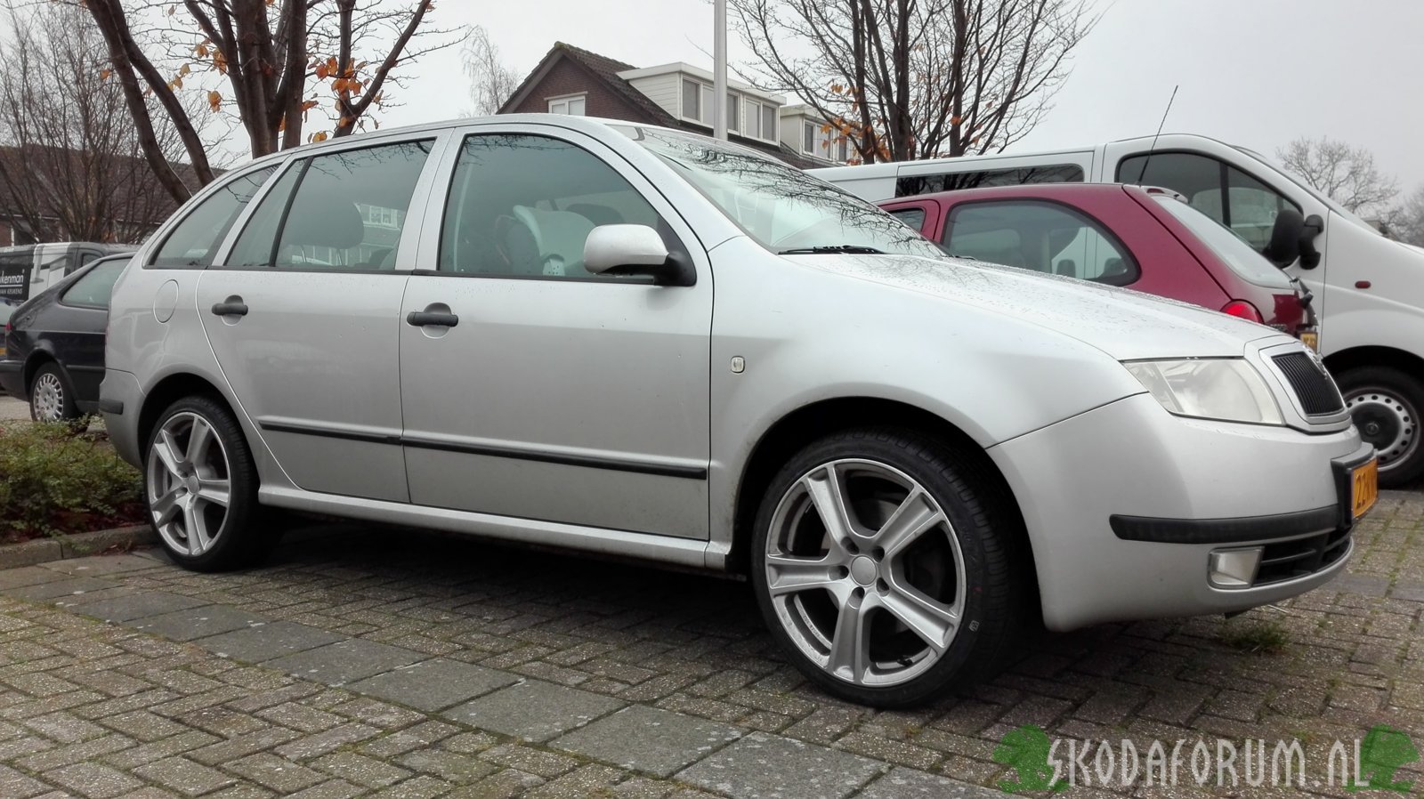

Ik heb onlangs een set velgen aangeschaft.
Het zijn velgen van RC-design, RC-19 zilver, 7.5*17J et38.
17-inch-rc-design-rc19-velgen.4343
Op dit moment liggen er banden onder van 225/45.
Op het forum al gelezen dat deze bandenmaat niet pas.
Uiteraard de velgen wel even op de auto gemonteerd om dat dat nou eenmaal kan.
En inderdaad lopen de banden achter aan tegen de wielkassen.
Dat wordt dus een smallere bandenmaat.
Nu heb ik zitten rekenen en kom tot het volgende.
Op dit moment zit er 225/45/17 onder, dat levert een wiel hoogte van 634.3mm
Volgens steekmaat kan er maximal 215/35/18 onder de auto, hoogte van 607.7mm
Wat ik zou willen is een bandenmaat van 215/40/17 hoogte is 603.8mm
215/40 levert tov de 225/45 band 15.25mm meer ruimte op bij de wielkas.
En de band 10mm smaller wat ook nog een 5mm ruimte geeft aan de binnezijde van het wiel.
Dat past dus op mijn auto in zijn huisige staat.
Echter is mijn vraag of dit ook nog past bij een 30mm verlaging van de auto!
Ik ben benieuwd naar jullie ervaringen!
    1,6 MB · Weergaven: 65

Bandomtrek (of totale wielhoogte) is één ding, maar de breedte van de band moet ook passen bij het gewicht en het vermogen van de auto. De meeste Fabia I's zijn geleverd met banden van 185 mm breed, en een behoorlijk deel heeft ook 195 mm origineel. Als je voor bredere banden kiest geeft dat niet alleen een hoger brandstofverbruik (hogere rolweerstand), maar ook veel meer kans op aquaplaning bij een natte weg. Daarom is het ook verstandig om niet alleen te kijken naar de looks en of het niet aanloopt, maar ook naar de andere gevolgen.
De verandering van de standaard ET43 naar ET38 kan precies volgens de richtlijn (niet meer dan 5 mm afwijking in vergelijking met origineel) en zorgt dat de auto vlakker door de bocht gaat, en dit verschil is echt merkbaar bij het rijden.
Je maakt een paar goede punten Cordoba. Brandstof verbruik gaat natuurlijk omhoog. Al vraag ik me af of dit komt door de bredere band en dus meer weerstand of de grotere wielomtrek waardoor het wiel minder omwentelingen maakt en de auto dus minder afstand meet? maar dat is offtopic.
Aqua planing kan idd eerder plaats vinden, maar dat is iets waar je altijd op moet letten bij nat weer (ongeacht de band breedte).
Fijn dat iig de velgen wat betreft de et waarde binnen de regels liggen!
