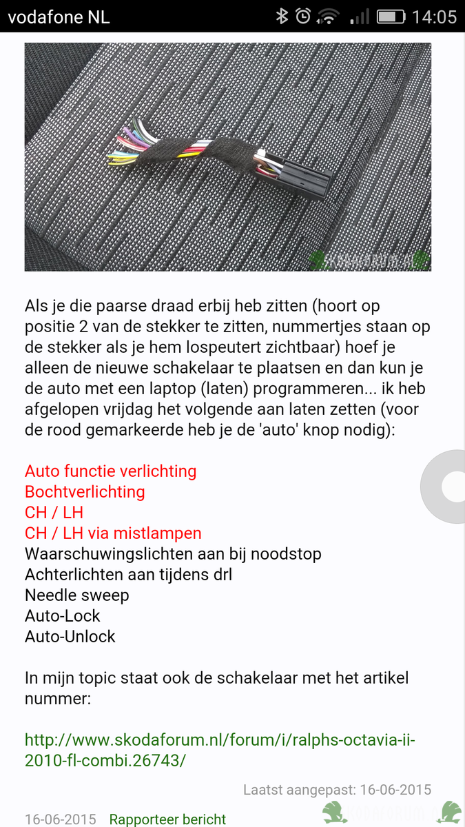

Gisteren door @ertromp verschillende opties via de Vag Com laten aanzetten.
Nogmaals dank Erik voor de service.
Nu alleen nog de automatische lichtschakelaar goed werkend krijgen zodat o.a. CH en LH ook gaat werken.
Ideaal het VCDS dat ziet dat de schakelaar niet goed is (aangesloten)
Controleer of je de juiste schakelaar hebt. Zal voor jou O2 deze moeten zijn: 1Z0941431J
