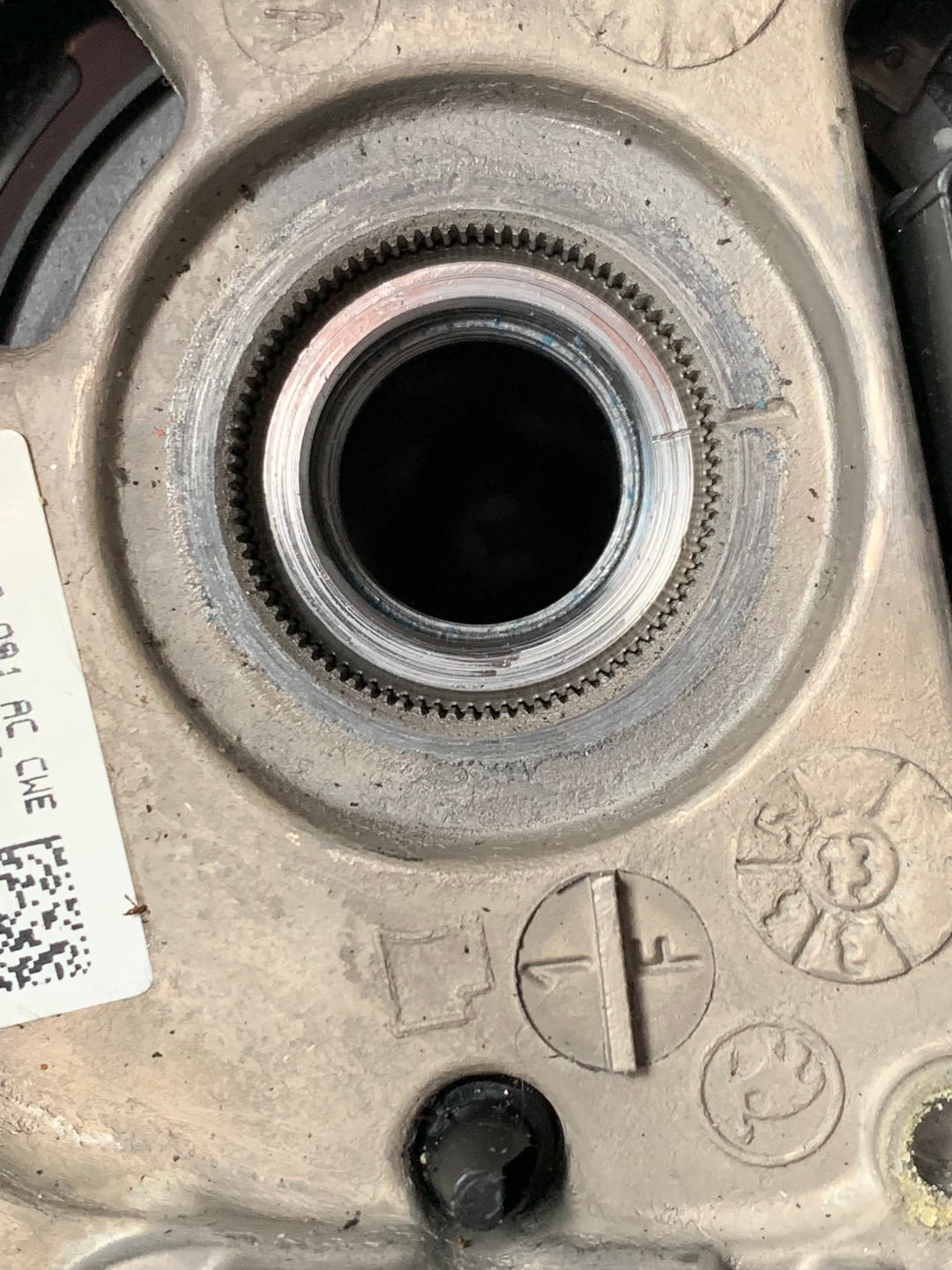

Wat ook nog ZOU kunnen, is dat je uitlijning nu WEL goed staat, maar je stuur gewoon scheef gemonteerd is.
Is deze er ooit af geweest?
Het streepje van het stuur, en het streepje van de naaf, moeten overeenkomen, zie hieronder:
