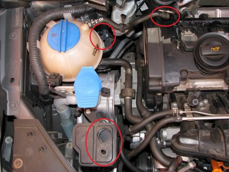

gehaktbal
Eén van deze leidingen mogelijk?
Indien ja, dan zou je dit moeten kunnen oplossen door het vastzetten van de leidingen...
Of de alternator misschien? Als ik de airco volledig opzet stopt het getik ook...ik zag net dat mijn coolant level onder het minimum zit, ik zal deze ook even bijvullen.

Okki
Een kabeltje is wat anders dan een leiding (denk ik :pieker: ?) maar ik neem aan dat de spons een tijdelijke oplossing is?
Tees
Ah jah, die brandstofleiding naar voren toe zit bij de F1 vrij losjes. Zitten wel een paar klemmetjes aan, maar tis niet je van het. Mooi dat het opgelost is!
