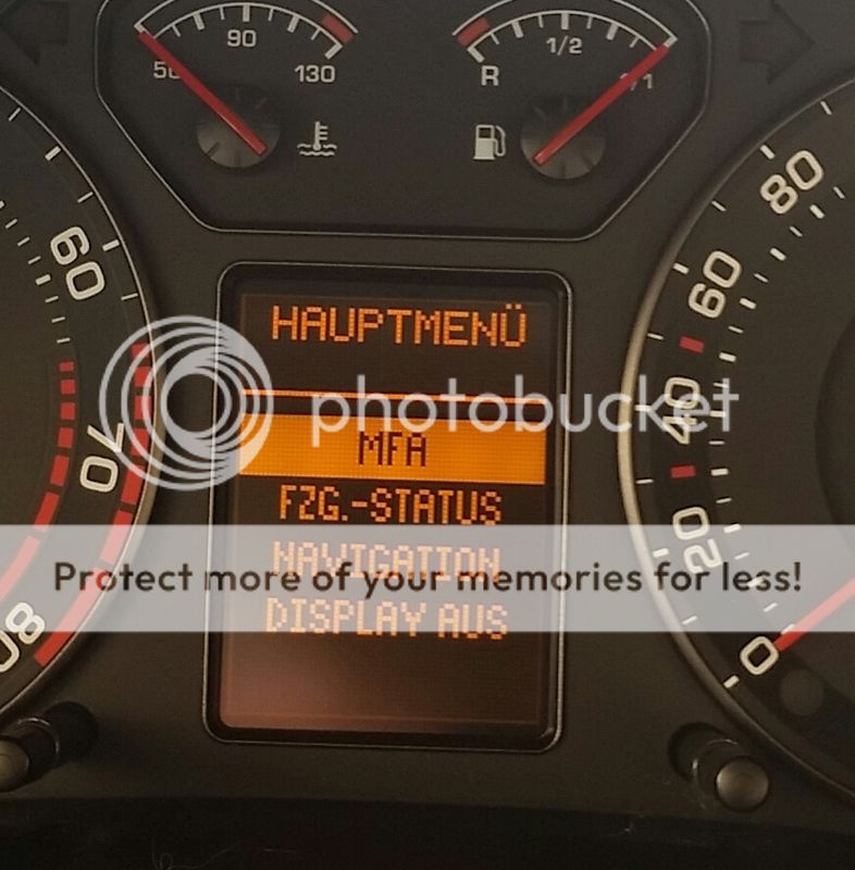

heb het even geprobeerd,
als ik het onderste knopje op de ruitenwisserhandel ingedrukt houd, komt er dit menu tevoorschijn.
Maar niks over de taal.
Dit is het hoofdmenu, zoals bovenaan aangegeven. ;)
De taalinstelling zal wel een in submenu zitten - ik zou deze hoofdmenu-items eens stuk voor stuk doorlopen (zelfde knopje kort indrukken). 't Zou mij niet verbazen als de eerste (MFA, vermoedelijk iets als MultiFunktionsAnzeige) al raak is...
turboturbo
Ik heb een ander menu zie ik al met minder menu opties..... Dus zit misschien toch verschil in de module / software versie (?)
