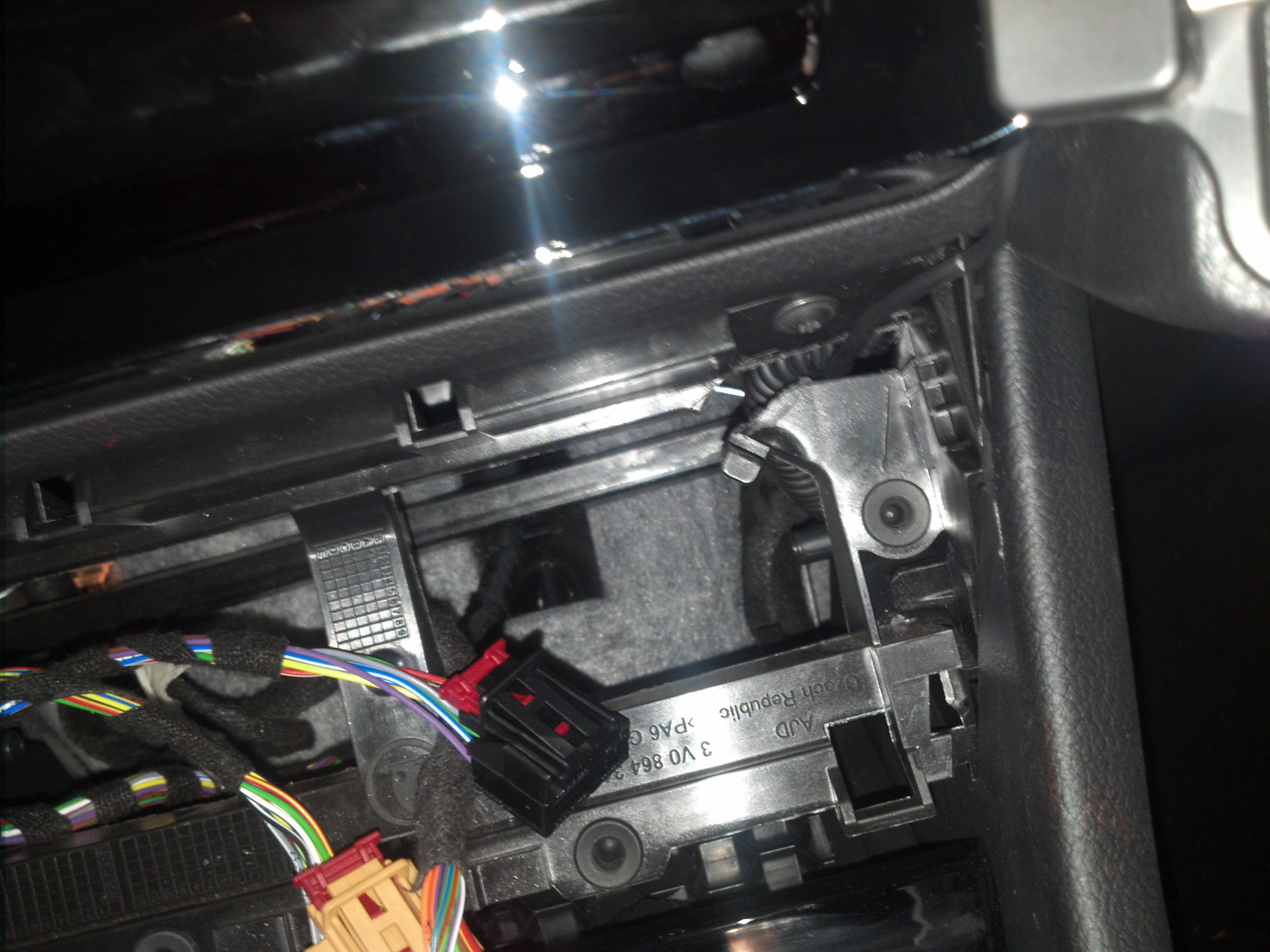

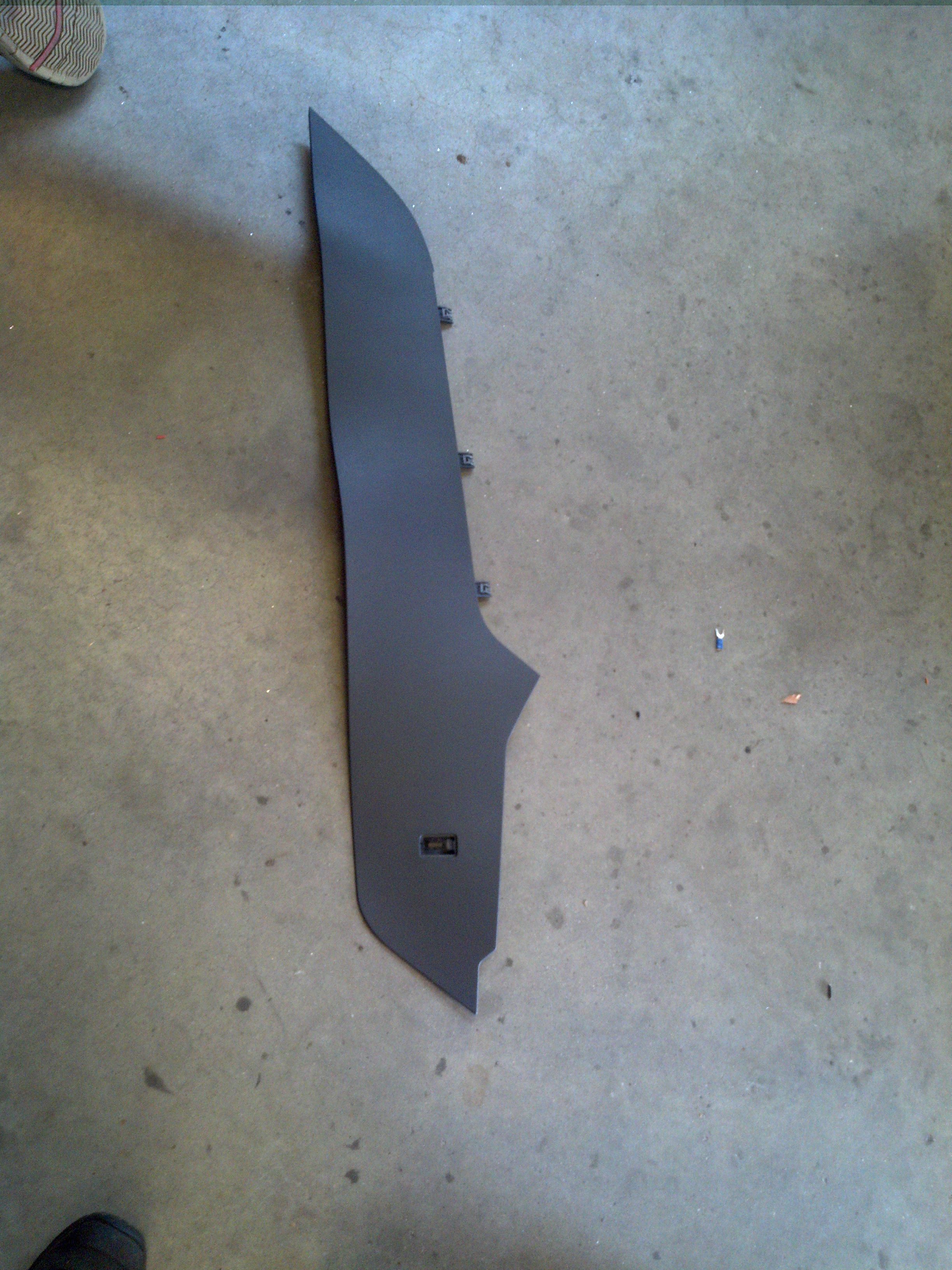

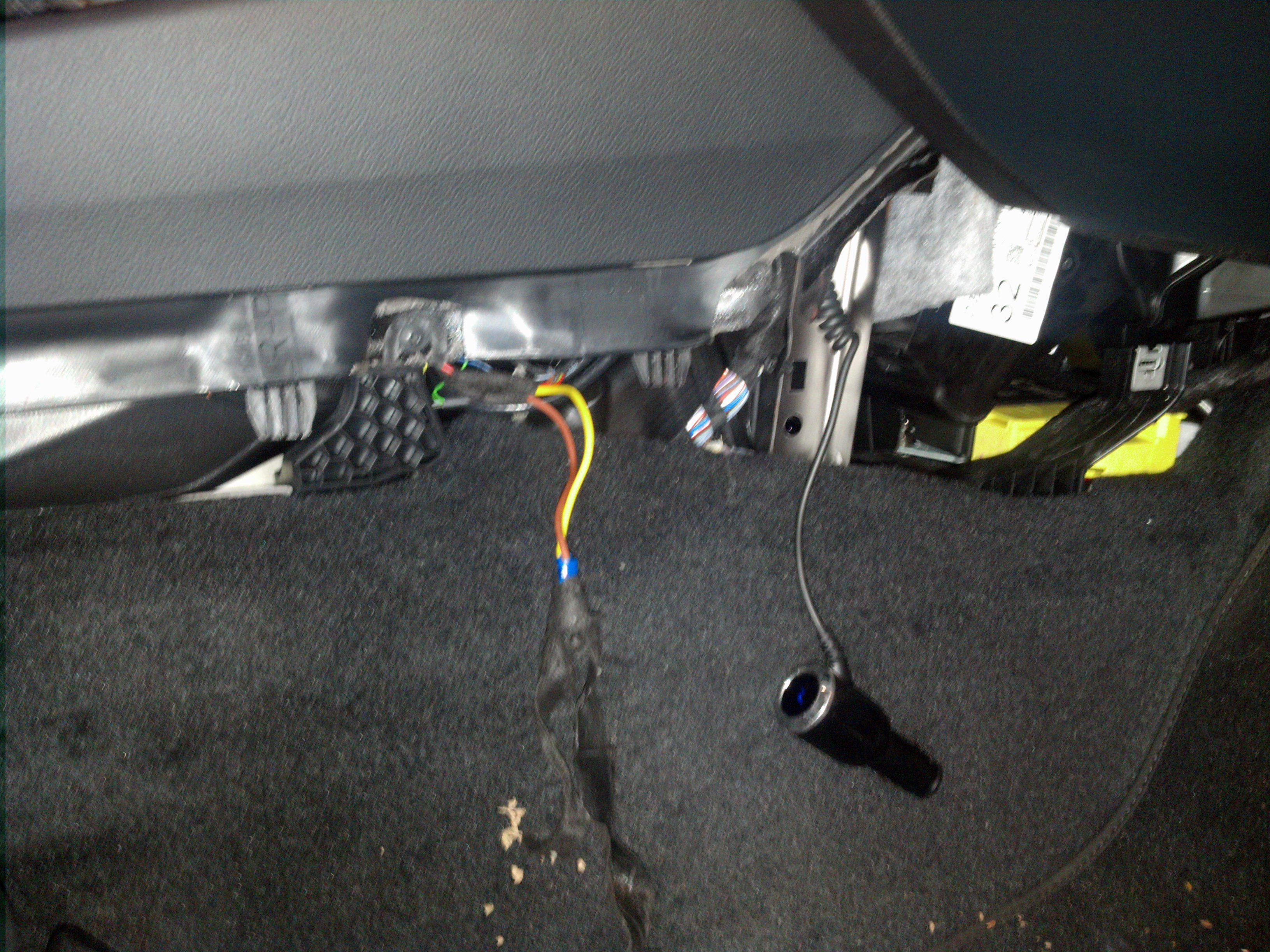

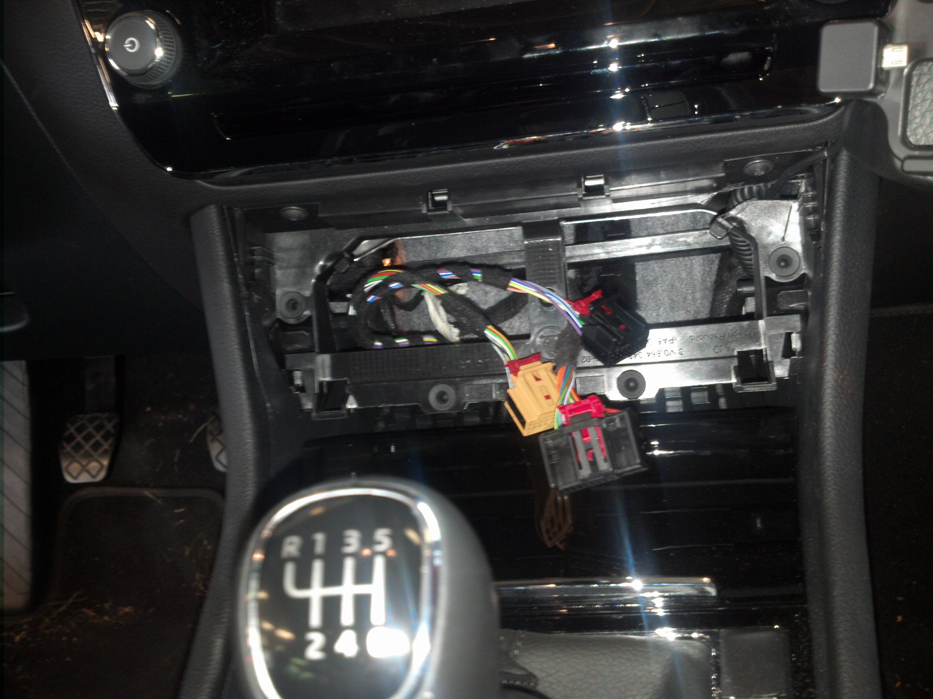

Ik was vandaag bij de garage om de juiste houder te laten plaatsen.
Het is op zich een redelijke operatie maar het is wel goed te doen.
- Je moet het gedeelte om de kachelknoppen losklikken.
- Het horizontale gedeelte daar onder kun je ook los trekken naar je toe.
- Daarna kun je de airco knoppen unit naar voren trekken. Dat deden ze daar met een haakje er achter.
- Bij de passagiers voetruimte moet je een deel loshalen. Dat zit vast met 1 schroef aan de voorkant en de rest is geklikt.
Vanaf daar heb je ook toegang tot de bedrading van de sigaretten aansteker en kun je aftappen.
Er is 1 kleine aanpassing gedaan aan het plastic ivm de kabel van de brodit voeding.
De foto's zijn niet perfect. Dat ligt aan mijn telefoon. Op de foto's kun je een 12v sigarettenplug zien. Dat komt omdat eerder een verkeerde houder geleverd is. Dat is nu gecorrigeerd.

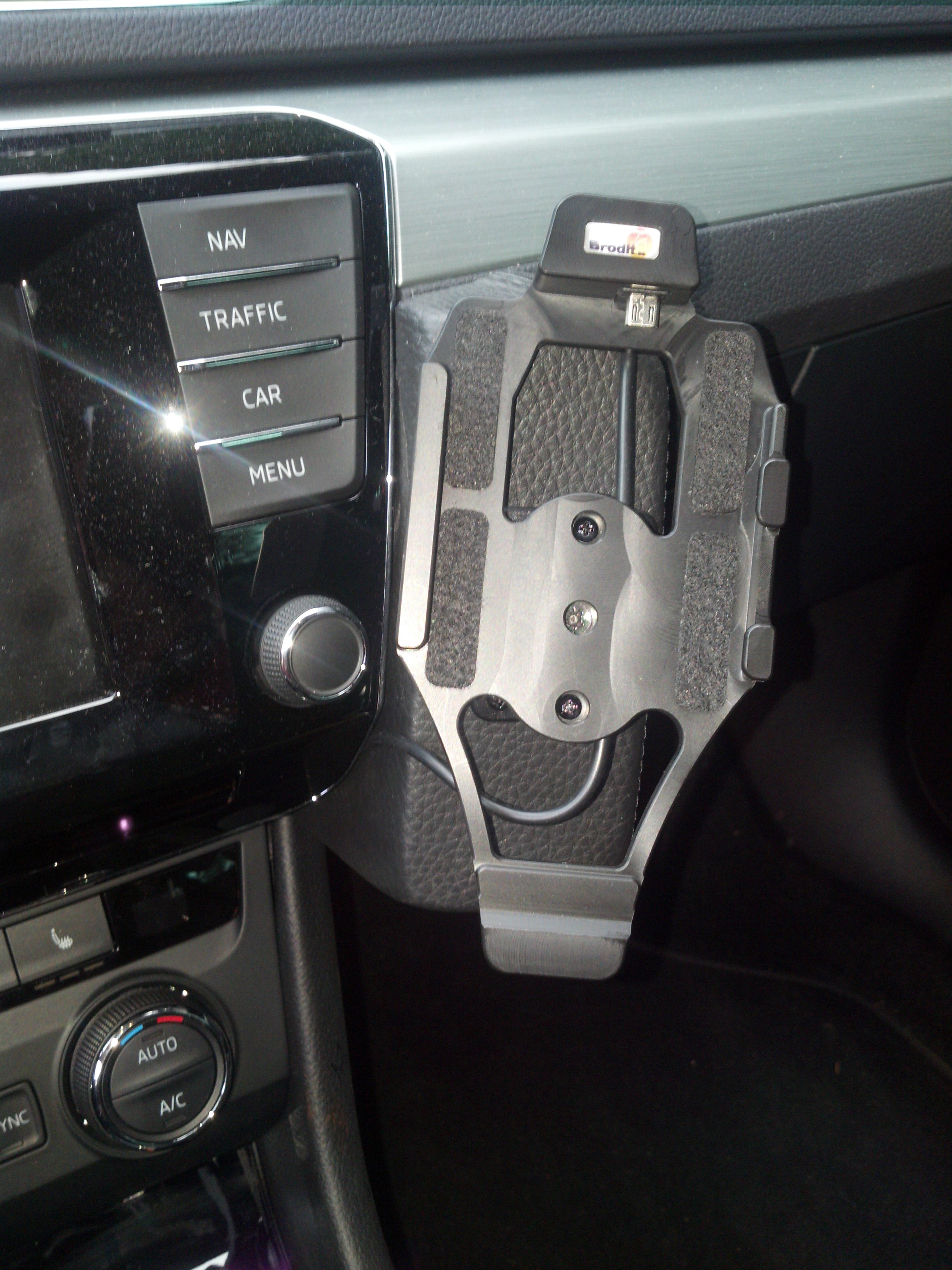

NU zelf aan de slag gegaan. Eigenlijk appeltje eitje.
ALs je dit ook wilt doen, alles op je eigen risico, IK ben niet aansprakelijk :maakmegek:
Het volgende gedaan:
  • Stripje onder de 0.0/setknop eruit gewipt, door een plastic tooltje tussen de korte kanten te steken en dan eruit te wippen.
  • Dan de lange strip rechts die van onder de klokken richting de radio loopt en doorloopt naar de rechterportier tot halverwege de radio los maken. Voorzichtig lostrekken.
  • Dan aan de bestuurders kant boven gaspedaal het rechthoekige plastic kapje eruit wippen. Platte schroevendraaier aan de onderzijde ertussen en plaatje eruit wippen. Torx 20 schroef losdraaien. Plastic plaat naar onderen trekken en wegnemen.
  • Aan passagierszijde idem, klepje eruit wippen met platte schroevendraaier en de Torx20 schoerf eruit draaien. Plaat wegnemen en aan de kant leggen.
  • VD draad onder de klokken schuin naar rechts naar beneden steken en opvangen.
  • USB connector dmv 2 schroefjes losmaken en uit Brodit houder nemen
  • USB kabel aan VD draad vastmaken en doorvoeren van beneden naar boven.
  • Andere zijde Usb Kabel onder dashboard van links naar rechts, passagierskant, doorvoeren
  • Neem de kabelboom komende van de 12 sigaretten aansteker en ontbloot de Rood/groen (dikkere) draad een stukje, +/- 1 cm. Dit is de constante +12 V. Ook met contact uit! Soldeer de + van de Brodit carkit aan deze draad en isoleer af met isolatie tape.
  • Boord 3 mm gaatje in metalen staander om massa te maken voor de brodit houder d.m.v van schroefje met moer en een AMP klemmetje.( blauw op foto).
  • Kabel in uiterste hoek boven radio op juiste lengte leggen.
  • Kabel netjes achter sierstrip wegduwen.
  • Sierstrippen, eerst de grote en dan de kleine weer terug drukken.
  • Kabel van carkit op een paar plaatsen vastzetten met typraps zodat deze nergens gaat rammelen of tegen hete delen van airco/verwarming kan komen.
  • Alle beschermplaten terug monteren, TORX 20 schroeven vastdraaien en kapjes terug erop zetten.
Alles netjes en perfect!!!
Kan nu weer veilig en boetevrij mijn telefoon gebruiken terwijl deze opgeladen wordt. Wel zo handig met al die lange files in ons landje!
Renkie

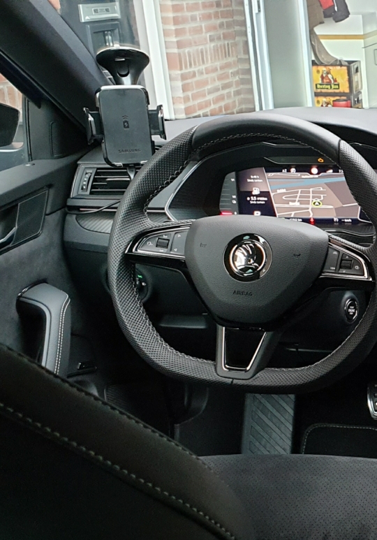

Ik heb mijn Samsung QI lader met een zekering splitter en 12V-5V converter gewoon direct op de 'aansteker zekering' aangesloten. Geen gedoe met open maken van het dashboard. Je kunt namelijk via de zijkant van het dashboard je kabel doorvoeren naar de zekeringkast achter het opbergvakje links van het stuur. En de telefoon zit zo goed in het zicht en voor de A-stijl, dus het blokkeert geen zicht naar buiten.
kriva
Geen idee of het in de Superb iV nog zo is, maar op vorige modeljaren van de Superb 3 is dat zeker een continu voeding.
Tuulster
Dat idee had ik al, top! :thumbsup:
Dat betekent dus dat ik die zekering eventueel kan gebruiken voor het voeden van een dashcam met parking modus.......
