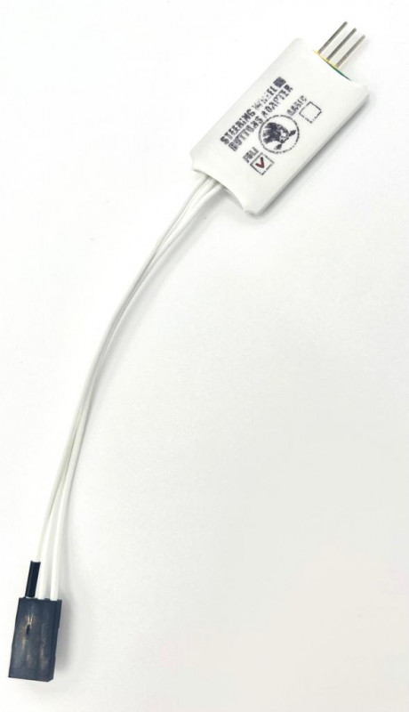

De airbag is niet uit te wisselen tussen deze twee stuurwielen, dus die zul je erbij moeten kopen. Daarnaast zul je een adapter nodig hebben, zoals bijvoorbeeld deze:
Ik heb daar zelf geen ervaring mee. Wellicht een @Antera of @Rainesh wel en dat zij aan kunnen geven of dat eenvoudig te installeren is of niet.

bedankt voor de info! Weet ik eindelijk waartoe waaraan. Zal alles samen net wat te duur worden om "gewoon" het 2023 model stuur te hebben.
