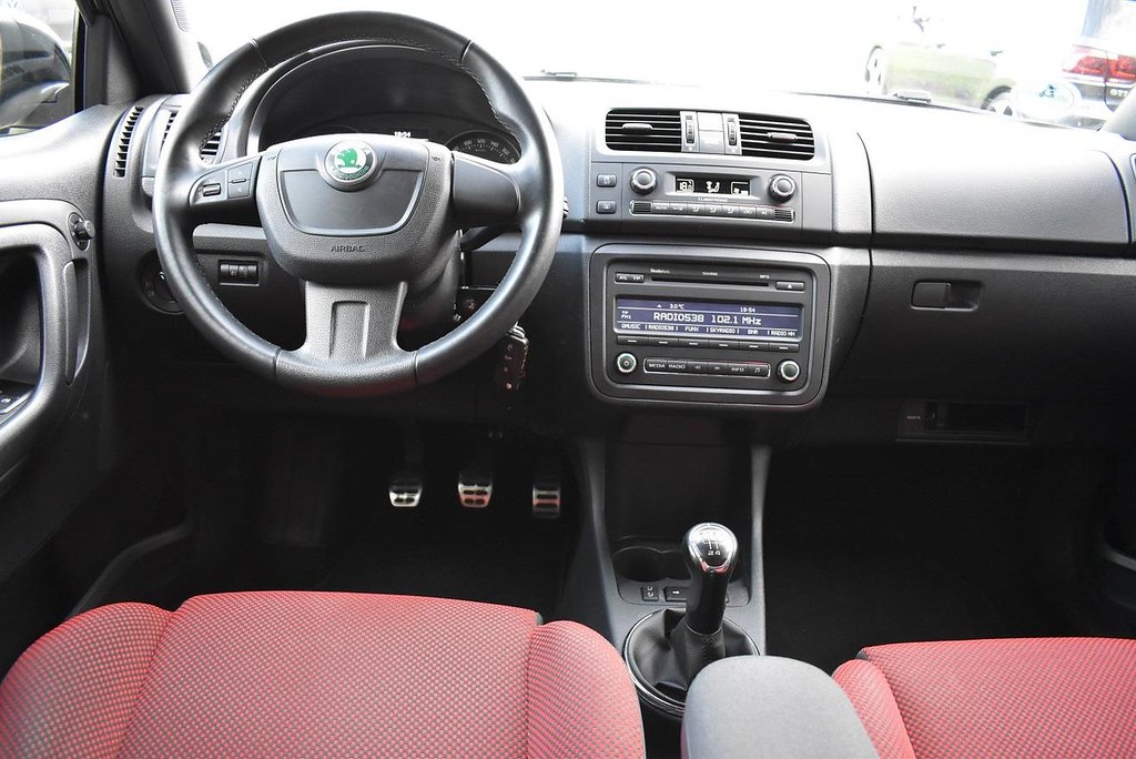

Ik ben wel eens benieuwd of er hier al iemand de fabia 2 heeft voorzien van het nieuwere type stuur.
Onze fabia heeft het stuur op deze foto:
En ik zou graag dit type stuur erin hebben.
Is er hier iemand die dat al eens omgebouwd heeft en weet wat je er allemaal voor nodig hebt om dat werkend te maken?
