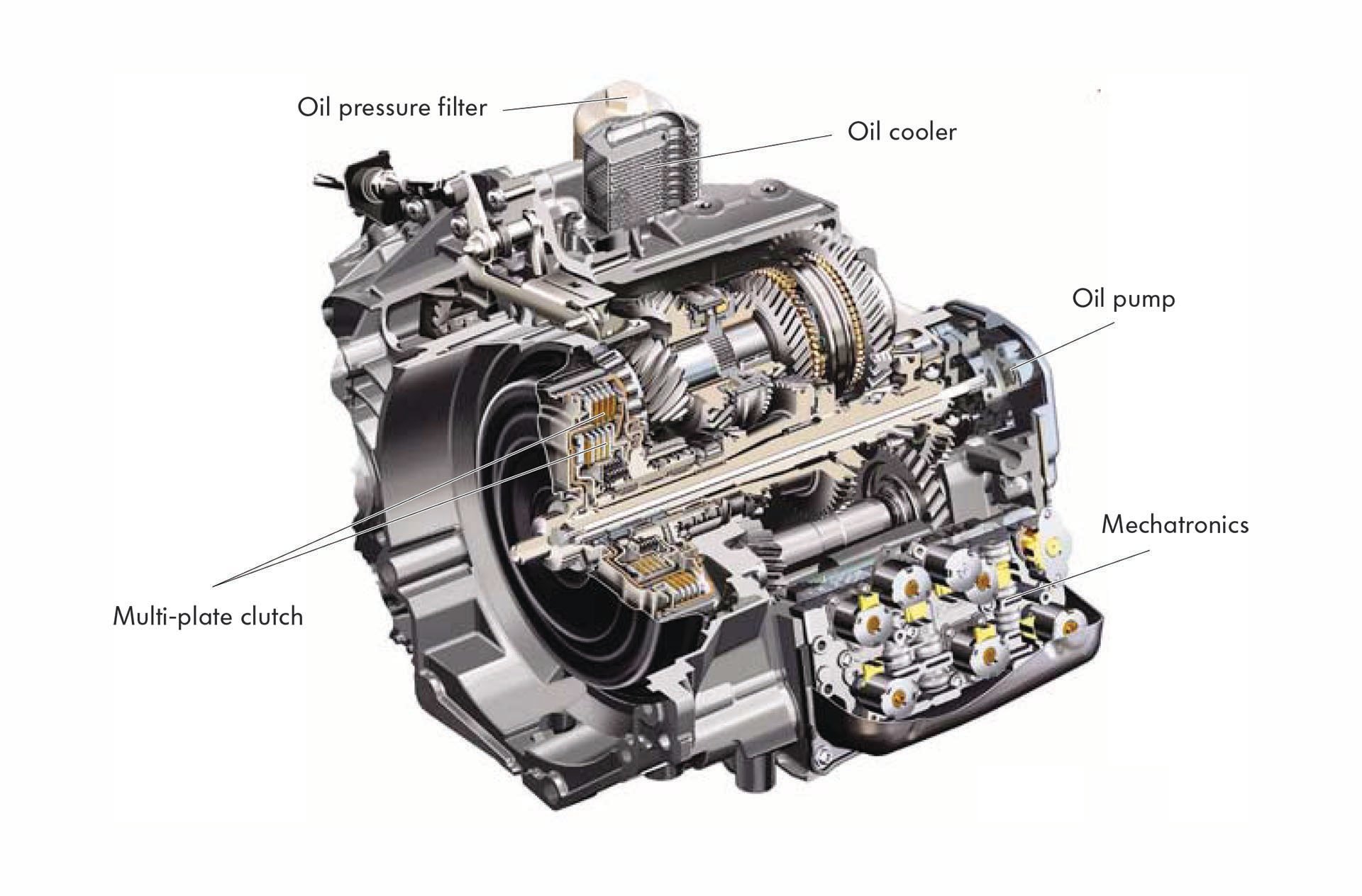

Bij mij zijn, naar zeggen van de werkplaatschef, de keuzehendel en het stangenstelsel vervangen. Wat dat ook maar betekenen mag bij een automaat.....
Captain Hook
@Okkie73 Het stangenstelsel vervangen? :unsure:
Hoezo zitten er stangen aan de DSG hendel? Dat is in feite alleen maar een schakelaar met wat contacten. En de besturing van de tandwielen in de DSG zelf vindt aldaar plaats i.s.m. de mechatronica.
