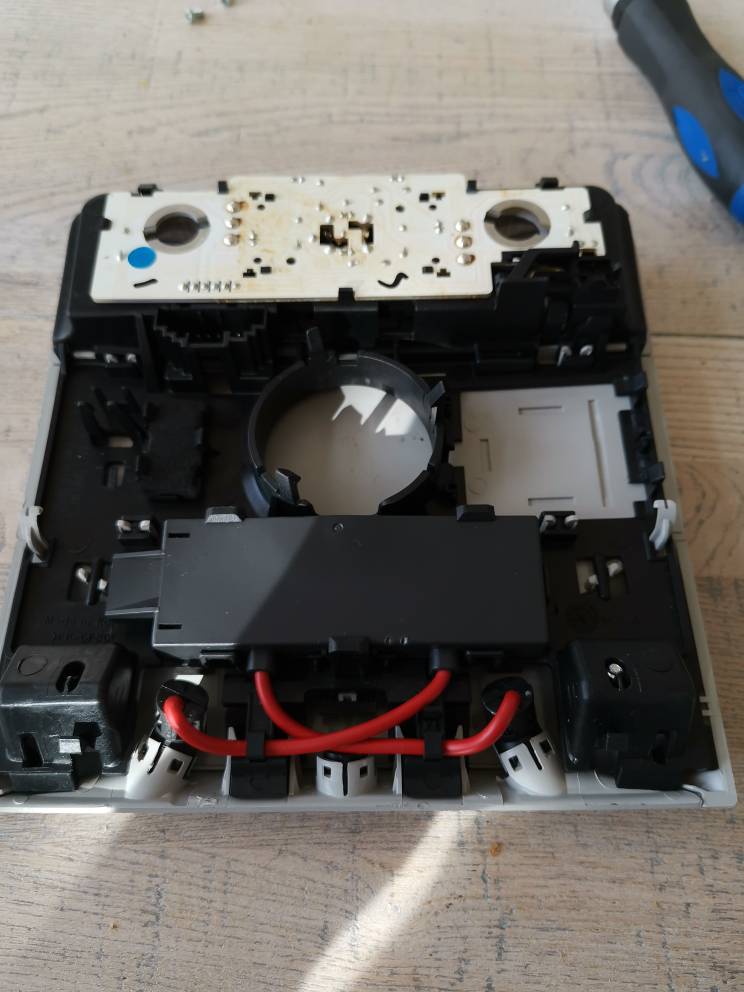

Ik heb al enige tijd een storing in de binnenverlichting van mijn Skoda Superb zitten.
De stand dat bij het openen van de deuren de verlichting aan gaat, functioneerd meer niet dan wel.
Tot enige tijd geleden toen was het helemaal over en uit.
Ik ben vandaag maar eens gaan schroeven en kwam tegen wat je je op de foto ziet..
Iemand dit al ooit eens meegemaakt?
Gr Ivo

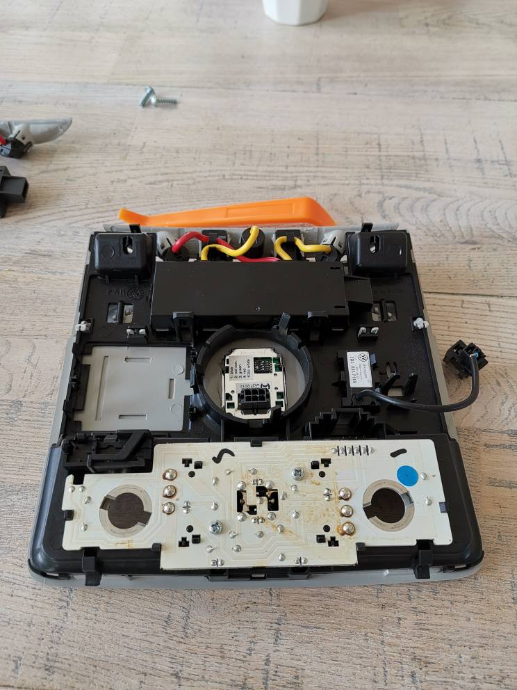

@haassie je kunt alles losklikken en je zou dus de print uit een andere kleur module kunnen gebruiken.
Ik heb er nu 1 besteld (2dehands) uit 2010.
Ik kan of de print overzetten van de "nieuwe" naar mijn huidige of de microfoon van de carkit die er in zit overzetten van mijn huidige naar de "nieuwe".

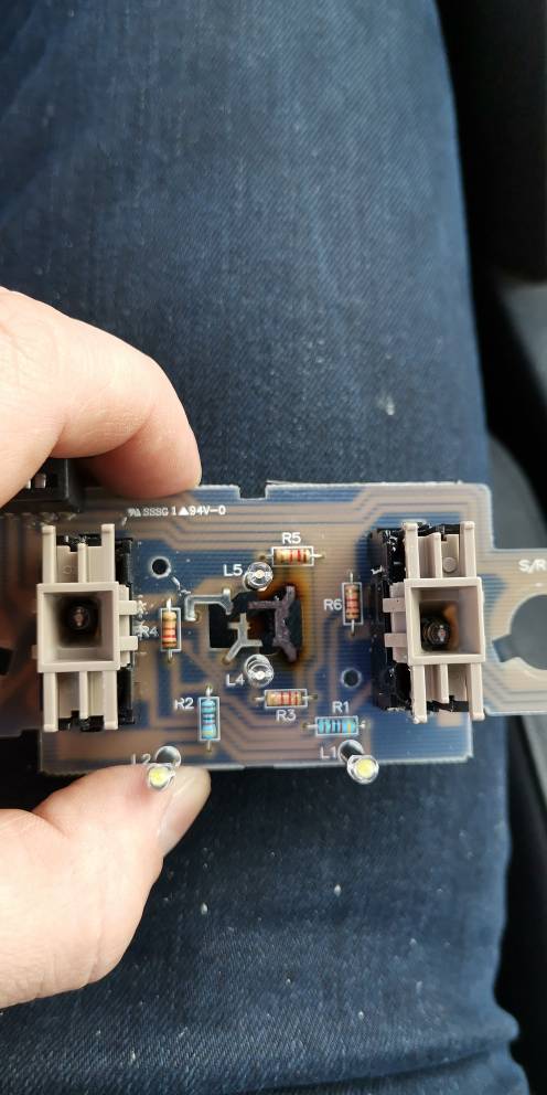

Ik neem aan dat op de foto tussen L4 en L5 de 3 standen schakelaar zit/zat die problemen geeft?
Slecht contact betekend weestand en geeft dus warmte ontwikkeling. Ik had ooit een TV waar de hele zekeringhouder zichzelf had gedesoldeerd. Andere erin en nog jaren gekeken.
Evt. @haassie; Kan je het niet zo oplossen als het net zoals hierboven niet meer te redden is met contactspray?;
- kijken welke contacten je met elkaar moet verbinden voor de normale/gewenste stand,
- deze doorverbinden door een draadje te solderen,
- met de druktoetsen kan je de leeslampjes inschakelen als je licht nodig heb als de deuren gesloten zijn.

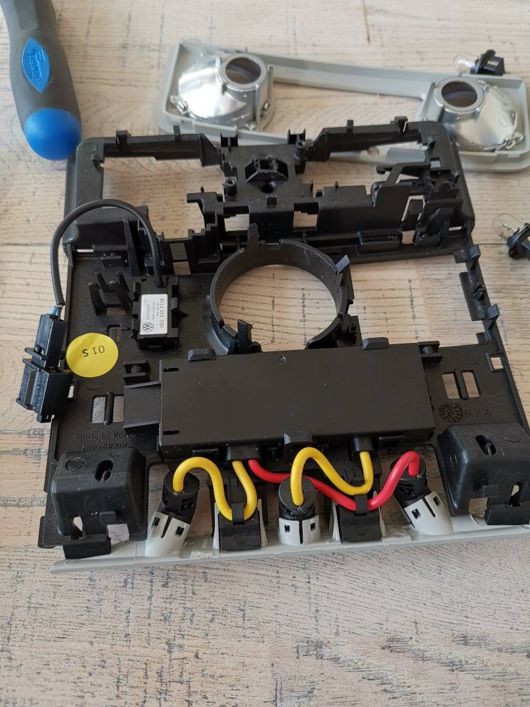

Vandaag onderdeel binnen gekregen. Gelijk even aan het prullen geweest.
Er waren wel wat verschillen zoals de sensoren van de interieurbewaking. In mijn auto zitten er 3 en in het onderdeel wat ik besteld had maar 2. Ook moest ik de microfoon overzetten.
Alles functioneerd weer naar behoren!
