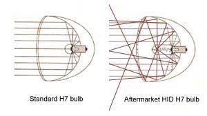

Tja. In reflector koplampen horen geen HID's thuis.
Dit heeft alles te maken met het feit dat het brandpunt niet gelijk is aan de halogeen lamp.
Hierdoor word het licht op andere plaatsen geprojecteerd in de reflector met als gevolg een hoop strooilicht en een onjuiste lichtbundel. Er zijn wel zogenaamde H7R lampen welke voorzien zijn van een coating welke de lichtbundel blokkeerd. Ervaring hiermee is dat de lamp dermate heet word en de coating gewoon vergaat. Er zijn ook zogenaamde H7(R)C welke korter zijn maar het brandpunt zit op dezelfde plaats als een normale H7 HID lamp.
Voorbeeldje;
Eigenlijk zijn er 3 alternatieven;
1)Het vervangen van de reflector koplampen door xenon lampen. Dure aangelegenheid.
2) Het laten retrofitten van je halogeen koplampen.
Beste dit niet zelf gaan doen als je dit nooit gedaan hebt. Gegarandeerd dat je vochtproblemen krijgt.
De reflectorschaal gaat er dan uit of word bewerkt zodat er ruimte is om een projectielens te plaatsen.
Dit is dan vergelijkbaar met fabriek af xenon en mits alles past en goed gedaan word een zeer mooie oplossing. Hoogteregeling blijft werkzaam. Koplamp reiniging installatie is niet meer verplicht. Indien je persé xenon wil hebben dan is dit de goedkoopste, alhoewel het niet écht goedkoop te noemen is, en beste optie.
3) Fatsoenlijke H7 halogeen lampen plaatsen zoals de Philips X-tremevision of de Osram NightBreaker Unlimited. Fabriek af zitten er van die longlife lampen in. Erg fijn voor de levensduur maar de lichtopbrengst valt dan ook tegen.

Dit waren dus slechts standaard reflectoren. De lichtopbrengst van de standaard Halogeen was erg droevig en na meerdere lampen getest te hebben ben ik toch naar een ombouwset Xenon gaan zoeken.
Ik heb een R type lamp (met zijstreepje ) reeds 2 jaar in de koplamp zitten zonder problemen. Coating zit er nog op .
Wel heb ik het lichtbeeld laten afstellen bij de Garage(dit was noodzakelijk); nu prima verlichting,er is geen sprake van extreem strooilicht door toepassen van de R-type lamp.
Er is natuurlijk een verschil met af fabriek xenon, zo is de focus op de weg minder strak als met af fabriek xenon.
