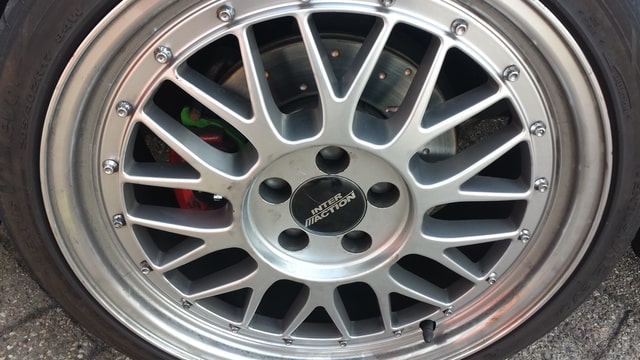

Twan
We zijn alweer een tijdje verder, maar ik heb uiteindelijk gekozen voor EBC remschijven met Green Stuff blokken. Bevalt goed!
