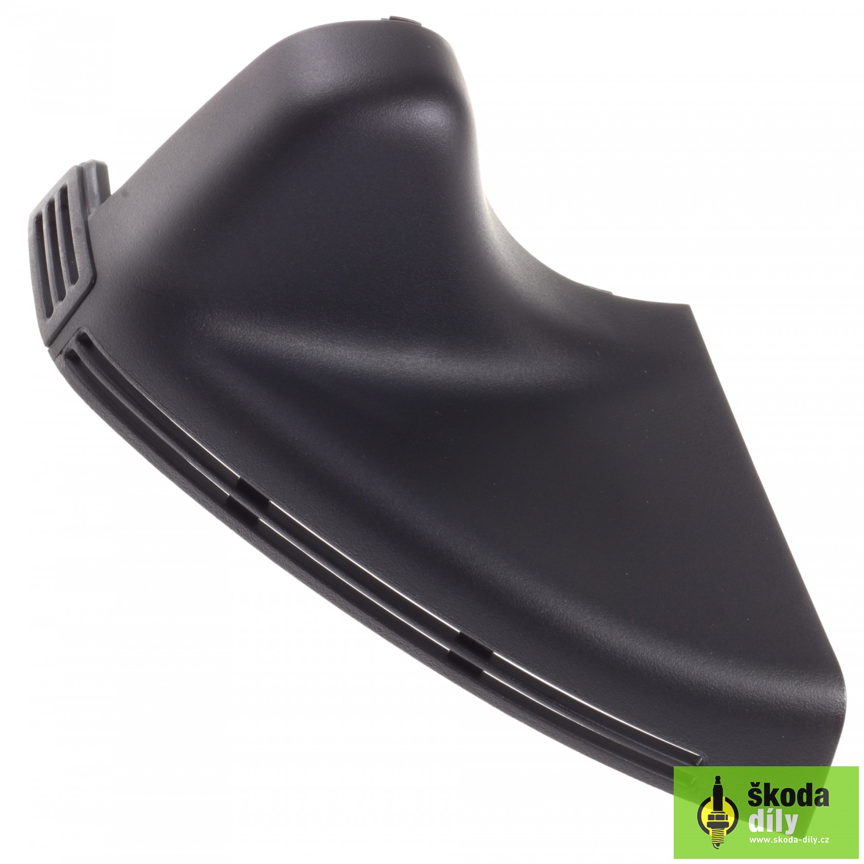

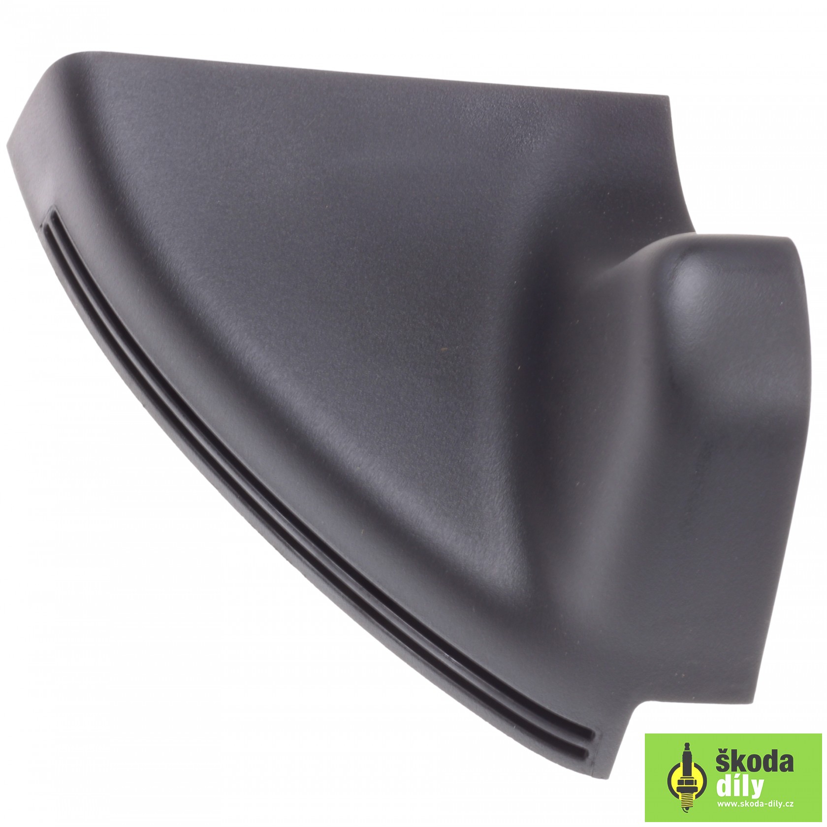

Zou iemand die in het bezit is van een Superb 3, met verschillende veiligheidssystemen achter de spiegel, iets willen opmeten voor me?
Ik zou onderstaande heel graag willen weten ivm. een 'dashcam projectje'.
Het gaat om het opmeten van onderstaand kapje:
Graag zowel de breedte, als de lengte (van de naad met de 2 onderstaande kapjes, tot het einde van het kapje), als de hoogte zou geweldig zijn!
Bovenstaand kapje zit namelijk met één zijde (de kant zonder nokjes) tegen de hemel aan. De zijde met nokjes valt in de 2 onderstaande kapjes, die samen ook weer in elkaar vallen.
Voor degene die de moeite hebben willen nemen, harstikke bedankt!!!

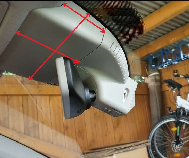

Ik heb even een foto bewerkt van een Superb III, waarin een OEM look dashcam is verwerkt, wat ik dus ook héél graag zou willen. Misschien raak je er zelf ook wel van gecharmeerd!
Ik zou heel graag de afmetingen willen weten van de 3 aangegeven punten.

Als de foto overeenkomt met hoe het er bij jou uitziet, kan het haast niet anders!
Zou je de 3 rode lijnen voor me willen meten, dan maak je me een gelukkig mens!

Zoals ik al eerder zei is het kapje nergens recht en is het moeilijk meten. Ik heb daarom op meerdere plaatsen gemeten.
Zie foto:
Blauw= 6,8 a 6,9
Paars=10,5
Roze= 10,2
Geel= 25,5
Rood= 27,5
Groen= 28
Geel, rood en groen zijn van ruit tot ruit. Kapje zit er niet tegenaan dus gok dat er bdz nog 1mm ofzo vanaf moet.
Heb geprobeerd zo nauwkeurig mogelijk te meten maar zou best wat kunnen afwijken hier en daar. Hopelijk heb je er wat aan.
