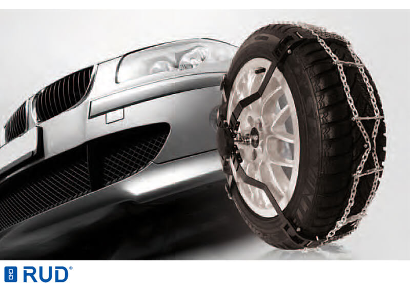

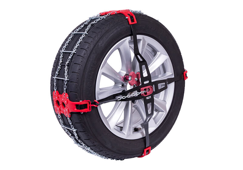

Een andere optie die ik aan het uitzoeken ben is de loopvlak kettingen zoals de:
Maggi Trak
of de Rud Centrax
Deze hebben de problemen aan de achterkant (waar dus de problemen vandaan komen) niet denk ik.
Wel flink wat duurder dan de kunststof
0ri0n88
Loopvlak is inderdaad de andere helaas duurdere oplossing.
