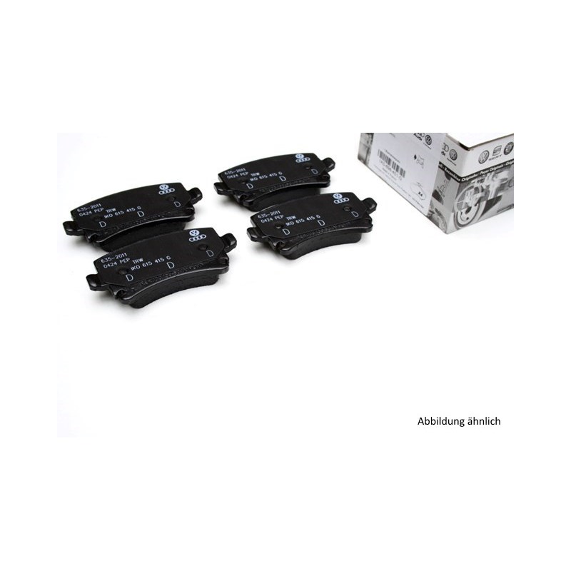

Ik sta op het punt schijven en blokken te bestellen voor mijn 1.8 TSI op de achteras, maar twijfel of er een slijtage indicator op de remblokken moeten zitten.
Ik heb achter 282mm schijven 1KJ.
VAG-man
Nee sorry ik was misschien onduidelijk in mijn vraagstelling.
Zit er standaard nu wel of niet slijt indicatoren op de remblokken van de achteras?
Edit: aan jouw gestuurde link niet dus.
Sommige aanbieders brachten mij in verwarring. De meeste hadden geen indicator, maar enkele gaven het wel aan voor op de achteras terwijl er die op het plaatje er weer niet aan zaten.

Ik heb volgens mij zo'n beetje de meest complete Elegance uitvoering (met diverse opties die niet eens in NL leverbaar waren), maar geen slijtageindicator op de achteras. Ik denk dat die nooit in een S2 heeft gezeten. Voor zit ie wel (alleen links).

Overigens is de door jou gelinkte set wel heel erg duur. Ik heb recent ook mijn achterremblokken vervangen (ook 1KJ) en precies uitgezocht hoe het zat.
Het af-fabriek systeem wat er op zit is van TRW (a.k.a. Lucas).
De juiste remblokken daarbij zijn TRW GDB1622, die je voor 29 euro kunt kopen: https://www.amazon.de/TRW-GDB1622-Bremsbelagsatz-Scheibenbremse-4-teilig/dp/B004Z0YPMA
Ik heb uiteindelijk voor €39 de DTE uitvoering gekocht, die zou 45% minder remstof geven: https://www.amazon.nl/-/en/Trw-GDB1622DTE-brake-lining-disc/dp/B00R7K9IWC. Inclusief verzendkosten minder dan de helft van jouw link.
Om het af te maken heb ik ook gelijk de geleidepennen en rubbertjes vervangen. Benodigde set is TRW ST1160. Goedkope adressen om hier aan te komen:
- https://www.skoda-parts.com/spare-part/1k0698470a-rear-brake-caliper-holder-set-trw-40333.html
- https://www.autodoc.nl/trw/2212498

Achter zitten nooit slijtindicatoren. Heb al veel autos gedaan maar achter is geen noodzaak is bijremmen en daarom denk ik niet interesant om die te plaatsen

Op mijn S2 1.8 - zoals hierboven geschreven zit er 1 slijtage indicator op de linker voorrem. Achter zit er niets. Recent mijn remmen vervangen (met EBC blokken) vandaar dat ik dit ook zeker weet.
