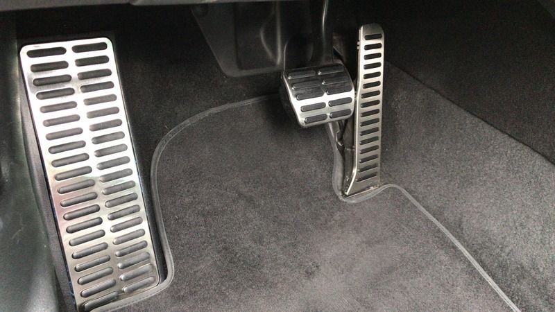

De 7 euro Ali update. Moeite waard om te proberen. Pasvorm is perfect. Kwaliteit tot nu toe ook. En niet van oem te onderscheiden want hiermee rijd er 1 bij ons op het werk. Hiervan heb ik het rempedaal losgeklikt en vergeleken.

En mooie update van de pedalen! Ik heb ook al zo'n setje van Ali gekocht, maar moet 'm nog monteren. Dat ga ik dit weekend maar eens doen.

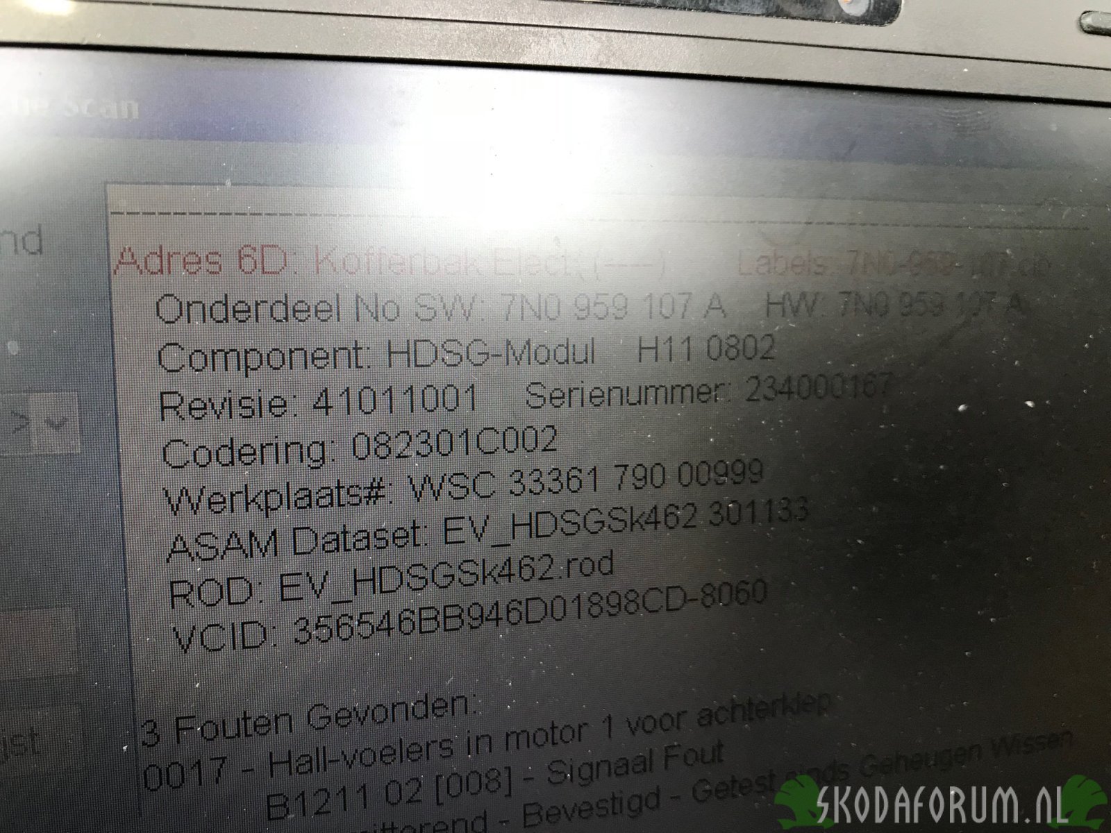

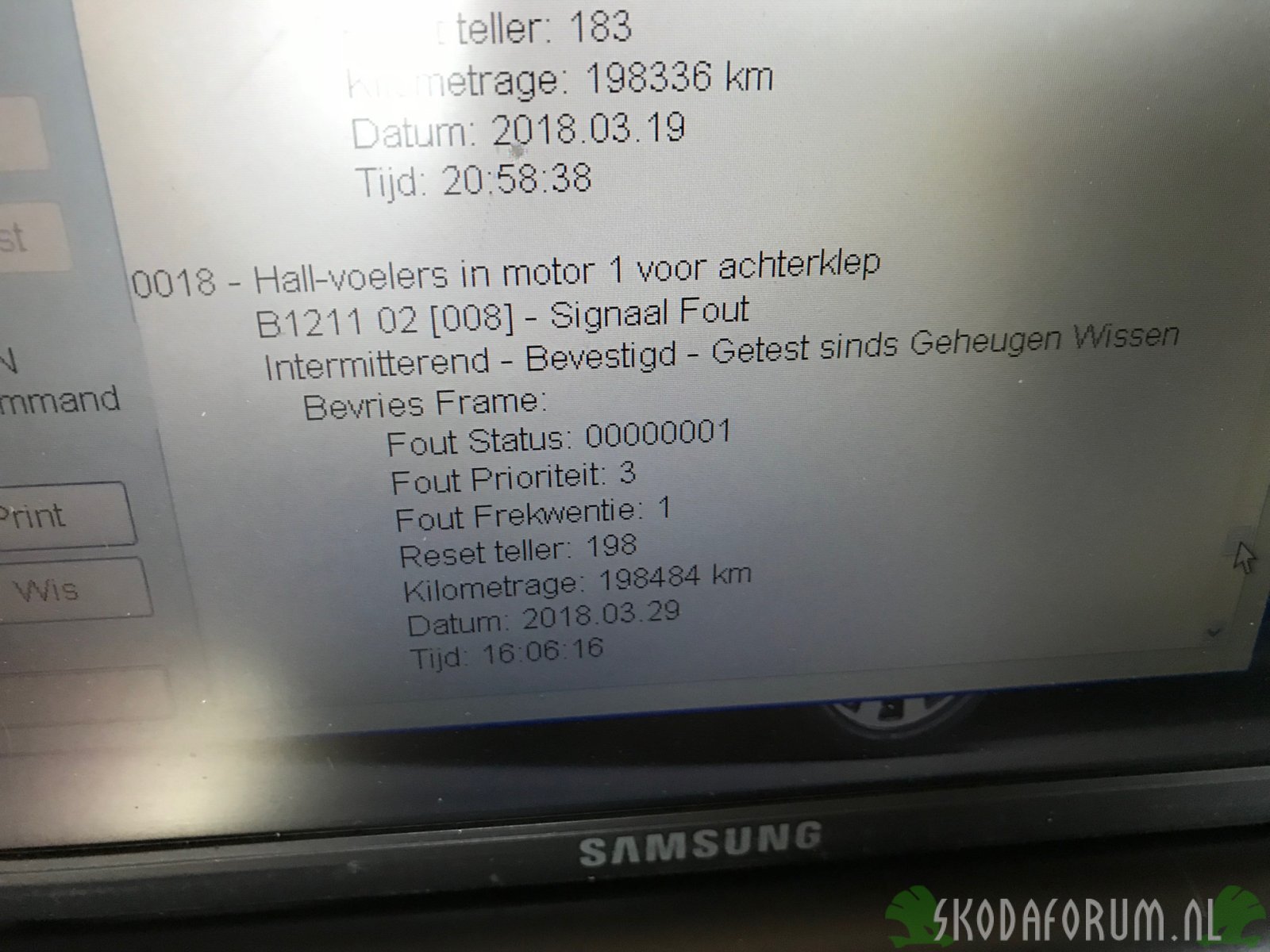

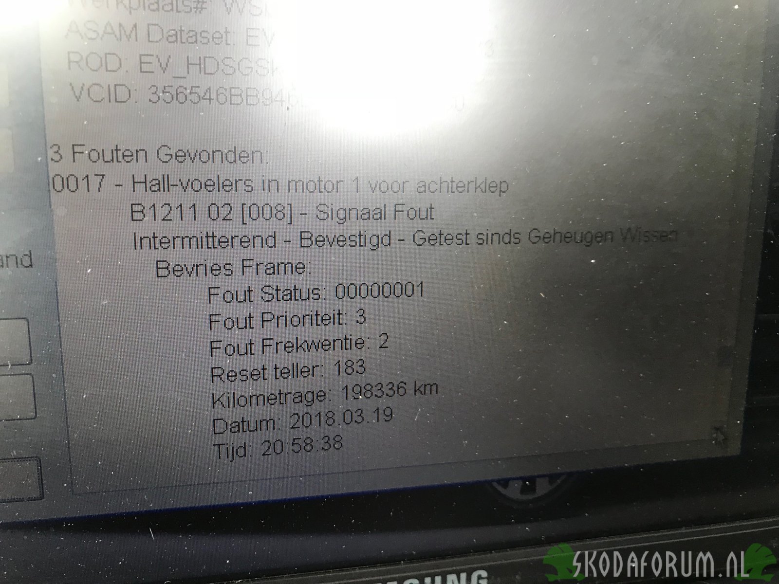

Inmiddels de auto even aan vdcs gehad bij de lokale garage, vwb de elektrische achterklep stonden er de volgende foutcodes in.
1. Kunnen jullie zien welke motor kapot is?
2. En betekend dit een nieuwe elektrische gasveer?
3. En dan 1 of 2 bestellen, straks gaat de andere ook kapot?
Dus zo een: https://www.ebay.nl/itm/Skoda-Super...769700?hash=item3f779dcbe4:g:GnwAAOSwdJ9aGrJc
Dan valt de prijs nog mee want op winparts zag ik 696 euro, en dan was het onderdeel al afgeprijsd van 1252 euro.

error404
Bekend kwaaltje, bij mij eerst de ene binnen een paar maanden de andere. Beide vervangen door een ebay variant (zelfde verkoper) Weer stuk. Heb er daarna voor 30 euro 2 gasveren in gezet. Was er klaar mee. Ze zijn er in een A B en C versie (laatste letter van onderdeel) a is de eerste en goedkoopste zo'n 350 euro. De c versie schijnt het langst mee te gaan maar is behoorlijk aan de prijs.
Schmart
De struts op mijn Octavia hebben onderdeelnummer 5E9 827 852 F 02S en 5E9 827 852 F 02S (oktober 2017). Die zitten dus al op revisie F.
Zijn die anders dan van de Superb vraag ik me trouwens af.
ackten
A/b/c versie geld dat voor de elektrische veren?
Maar als die ook stuk gaan wat is dan de oorzaak van het stuk gaan zou je denken he.
ackten
Elektrisch bedoel je? En hoe bedoel je die zitten al op revisie?

Revisie is in dit geval hetzelfde als versie.
Ze verbeteren iets aan het onderdeel, deze krijgt een nieuw revisie nummer:
xxx xxx xxx A
xxx xxx xxx B
xxx xxx xxx C
enzovoorts. Aan de letter achter het getal kan je dus zien welke versie (revisie) het onderdeel is.
ackten
Kijk ik leer het al. 7n0959107A is dus die van mij als ik het goed begrijp?
Dus de tip is om die gast van eBay te e-mailen en te vragen om de serienummers van de gasveren?
Highway
Niet het serienummer, maar onderdeel nummer. Op de ebay link die jij hebt gepost staat bij: 3T9827851 B
Dat is het onderdeel nummer. Dit is dus versie / revisie B.
Het nummer die jij opgeeft: 7n0959107A is het onderdeel nummer van het regel apparat en niet de veren zelf.

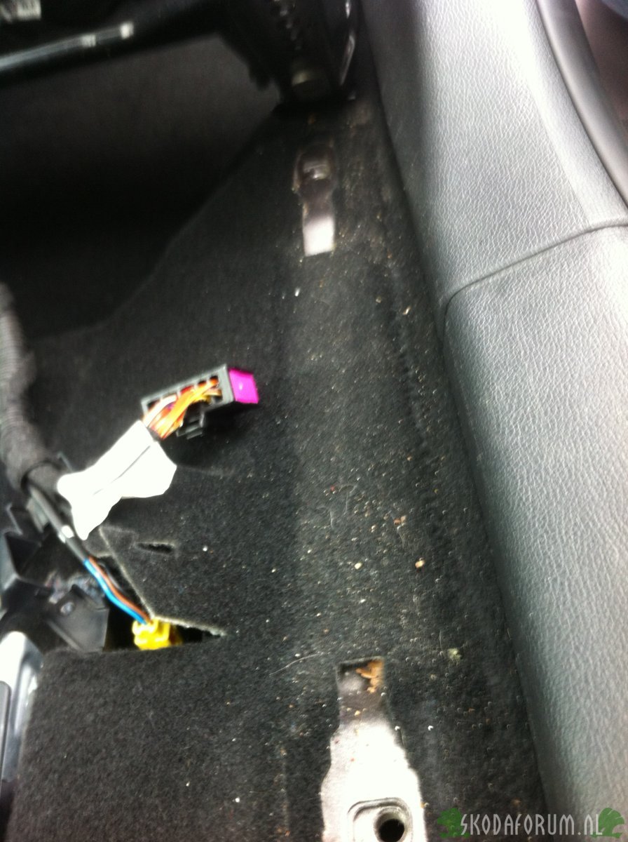

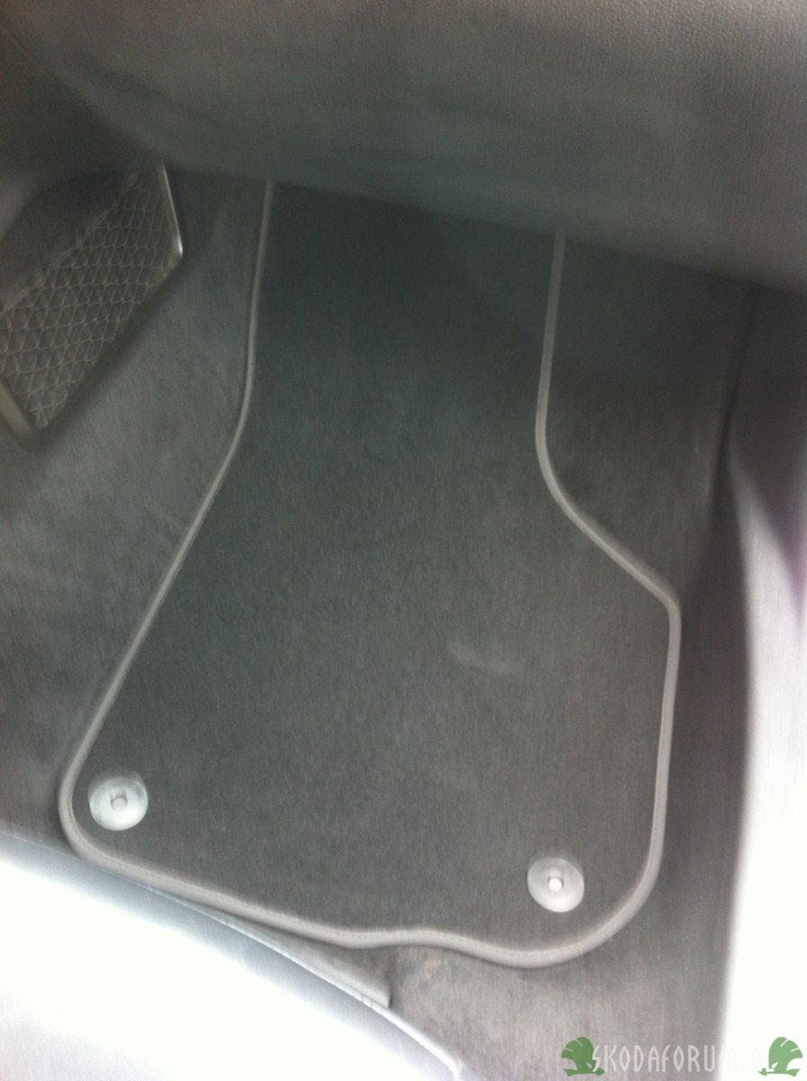

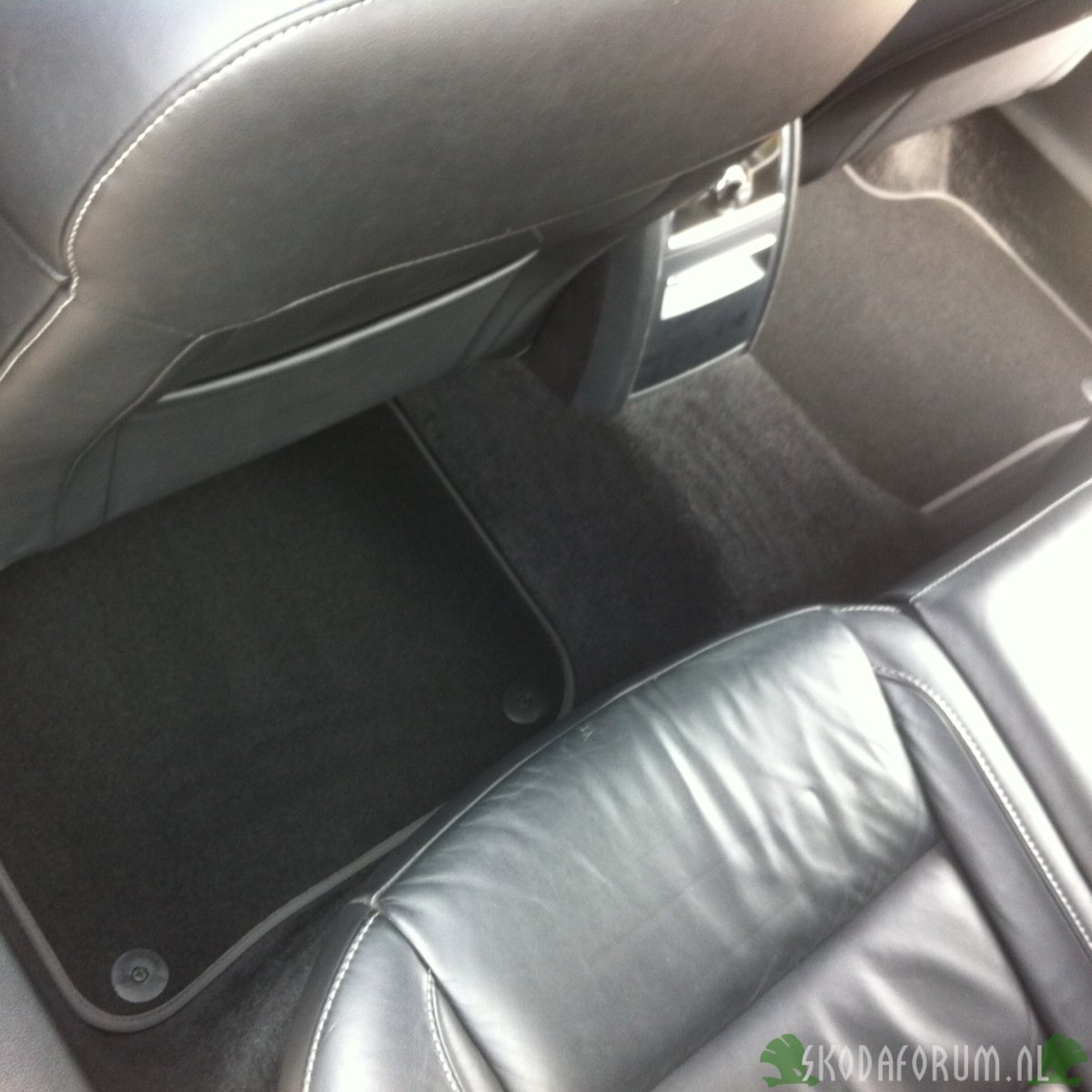

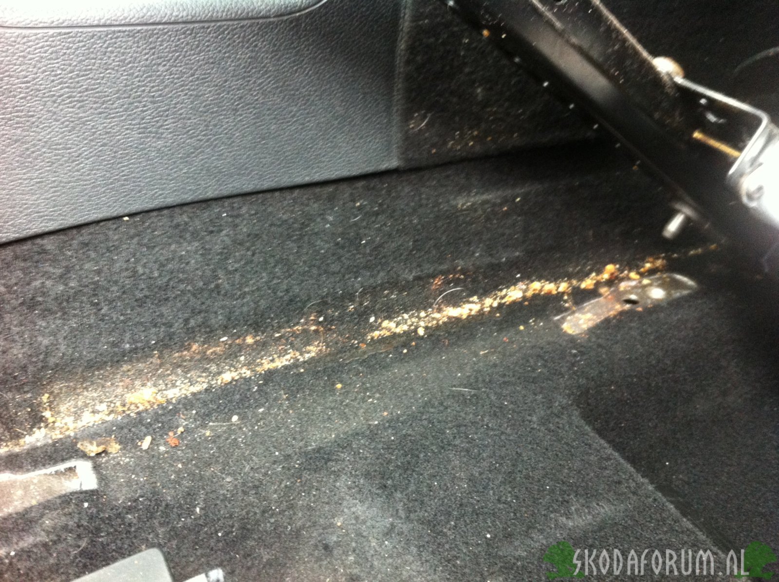

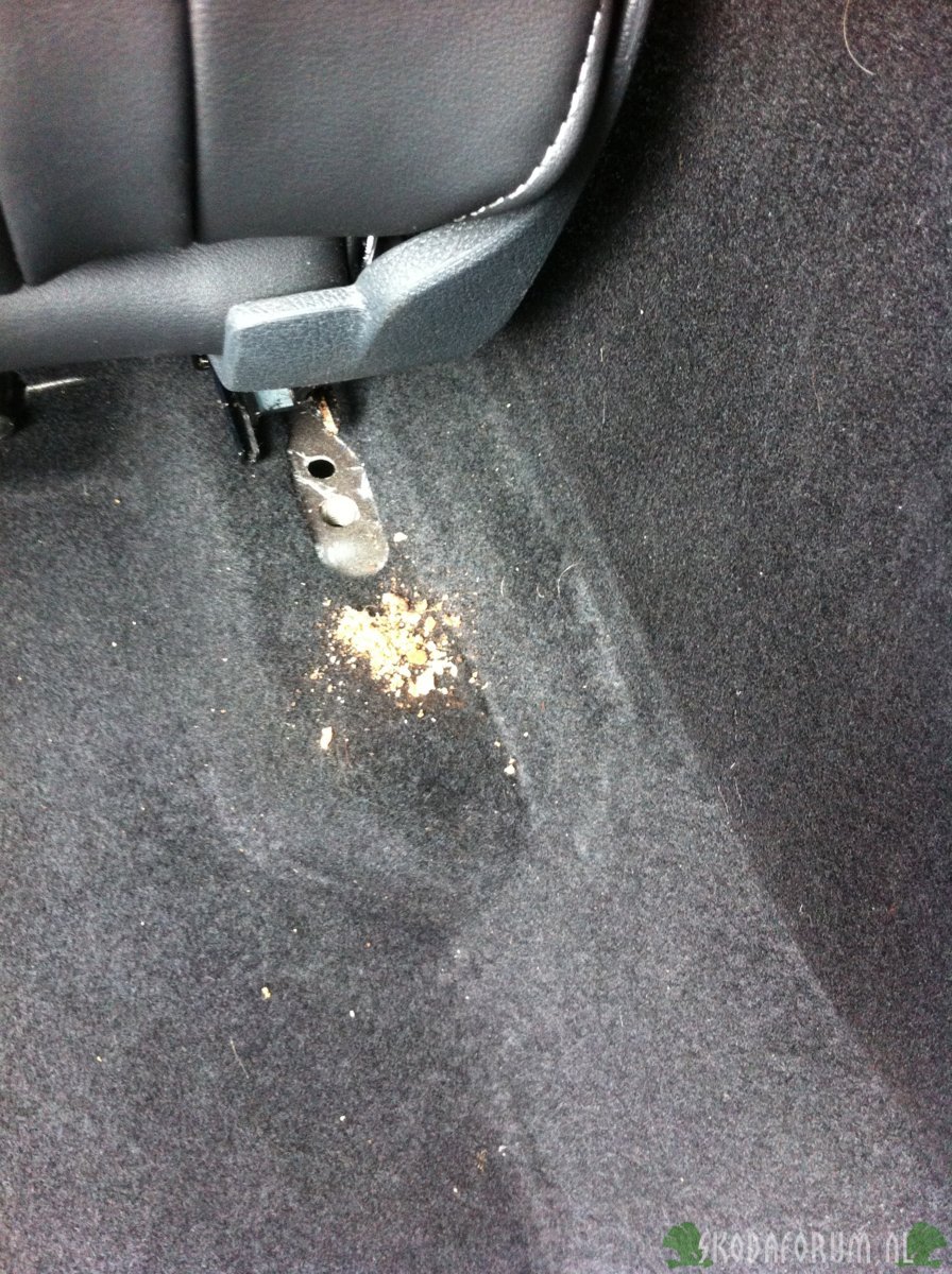

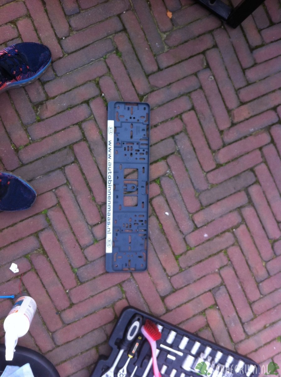

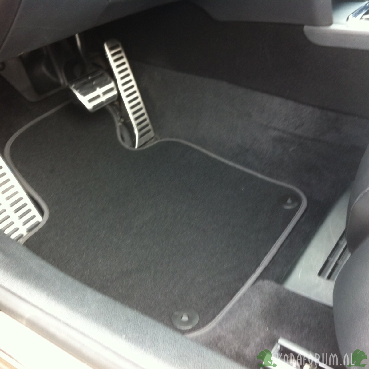

Nieuwe update;
- Onder de stoelen schoonmaken door stoelen te demonteren;
- Zonder reclame kentekenhouder;
- Nieuwe mattenset.
FOTO'S VOLGEN
ackten
Sorry voor de slechte foto's maar heb een tijdelijk leentoestel. Foto's van de buitenkant volgen nog wel een keer wanneer de zomervelgen zijn gespoten en zijn gemonteerd. Iemand nog interesse in de oude mattenset voor weinig?
