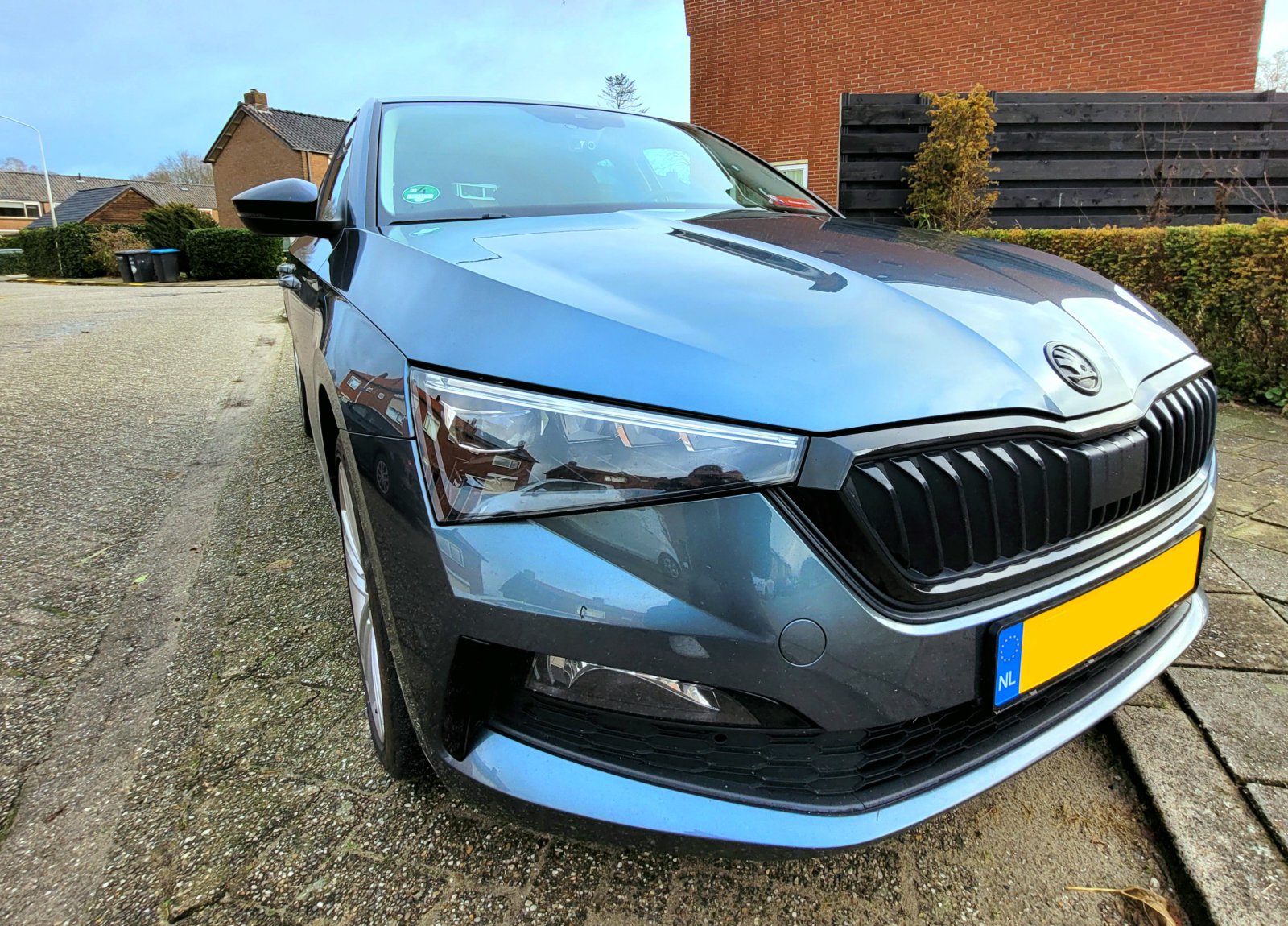

Hallo allemaal,
Zoals ik in mijn voorstelrondje al heb gedeeld: Ik heb nu drie weken een Skoda Scala First Edition 1.0 TSI. Omdat het de First Edition is, heeft ie een relatief uitgebreid pakket met onder andere:
- Panoramadak
- Led verlichting voor + achter
- Lichtsensor
- CH / LH
- Lane assist
- Vermoeidheidsherkenning
- 18 inch velgen
- Adaptieve verlichting
- Stoelverwarming
- Autonomous emergency braking
- Bots waarschuwing systeem
- En natuurlijk zaken als DAB, Android Auto / Apple Carplay, Airco enz.
Komende zaterdag ga ik hem met 40mm verlagen en ik ga hem chippen. Daarmee gaat ie van 115pk 200 nm naar ongeveer 140 pk 240 nm. Verder staan er een aantal VCDS aanpassingen op de planning:
- Mistlampen laten meeknipperen bij seinen met groot licht
- Lane assist memory (onthouden of ik hem aan of uit heb staan, na het uitschakelen van contact)
- Ramen (en gordijn) sluiten bij vergrendelen (zonder vast te hoeven houden)
- Knipperlichten in buitenspiegels aan bij CH / LH
Dus "Stay tuned"

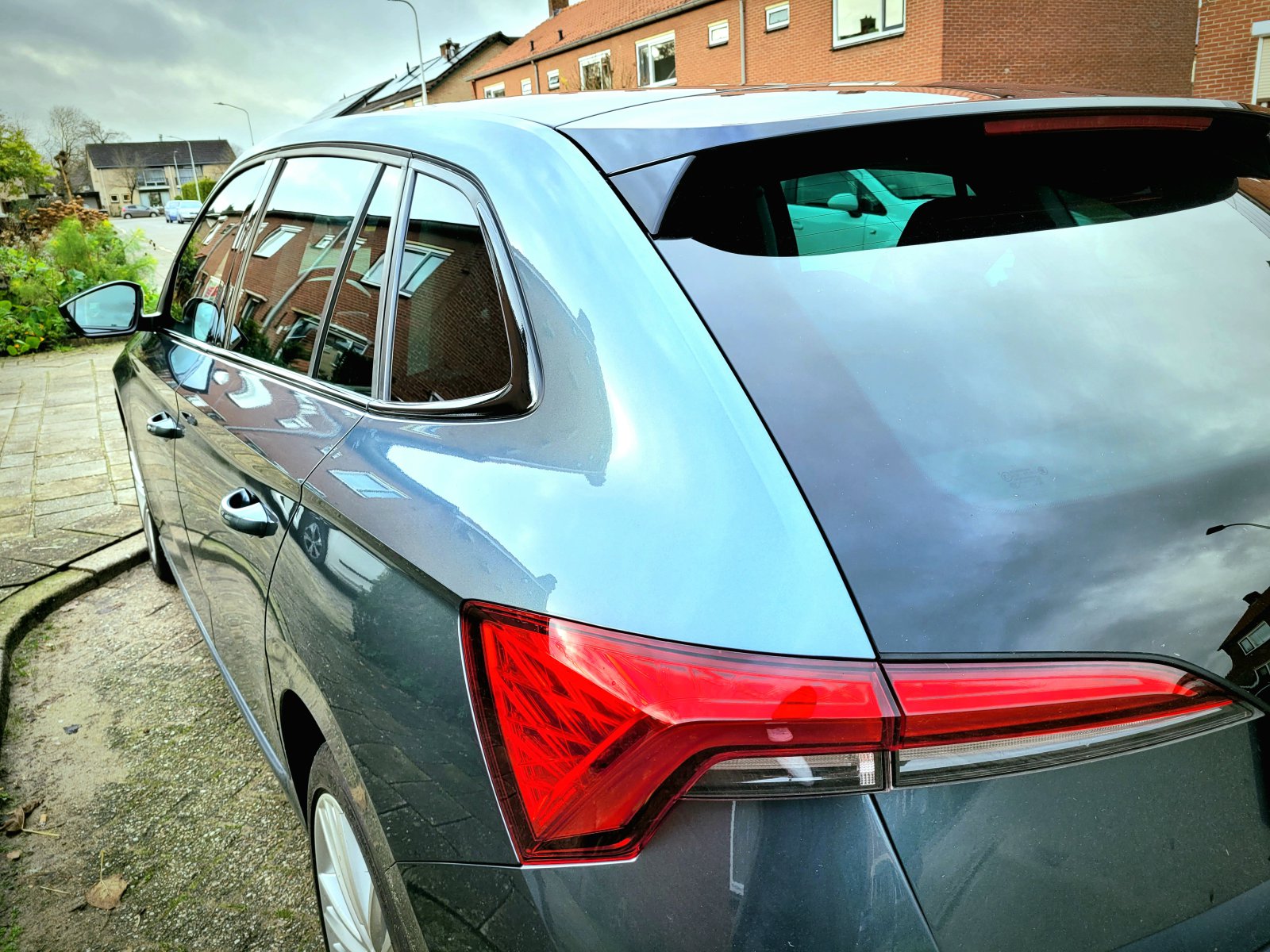

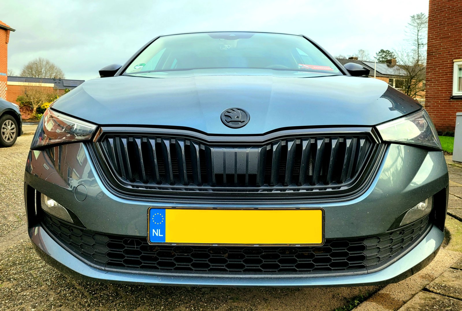

Vanavond de eerste keer uitgebreid gewassen en in ceramic coating gezet. Hij glimpt als een spiegeltje :tegek:
