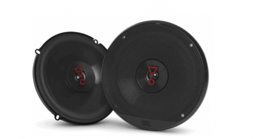

Even als voorbeeld, voorin plaats je onderstaande set (gezocht op composet, hoge gevoeligheid):
Achterin iets als:

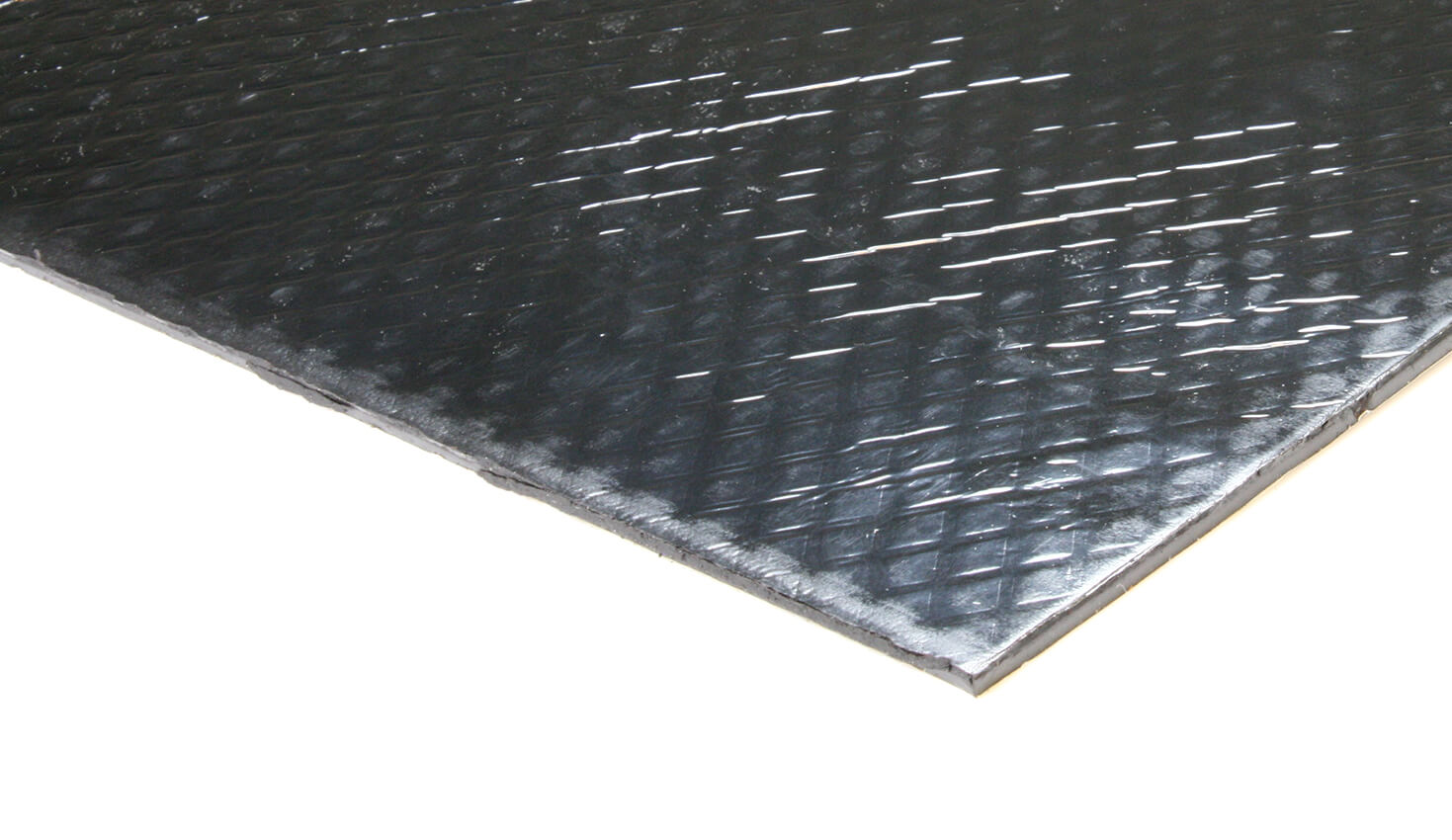

Nog wat bitumen erbij:
Ben je voor een 250 euro aan onderdelen kwijt, zit het er nog niet in, heb je nog geen subwoofer en heb je nog geen versterker.
