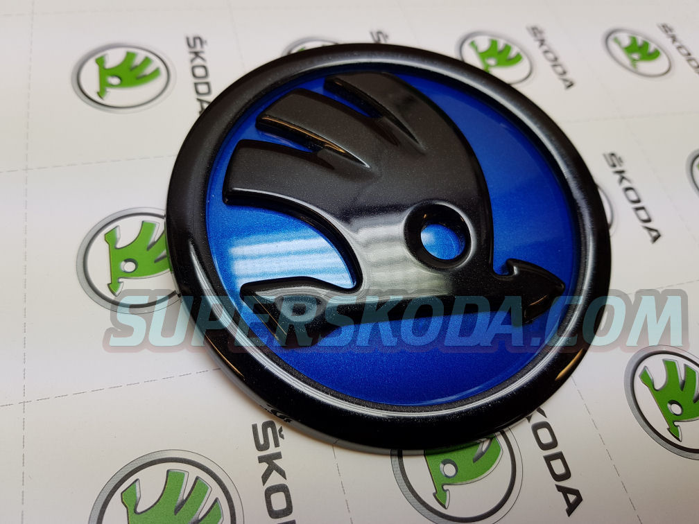

Nu de levering van de Superb dichterbij komt (2 juli) ben ik eens aan het kijken naar wat dingen om het iets te personaliseren.
Als eerst wil ik graag het Skoda embleem op de motorkap aanpassen naar een volledig zwart of een zwart met blauwe achtergrond.
http://www.kopacek.com/Skoda/SUPERB...oda-FRONT-emblem-painted-in-CRYSTAL-BLACK-F9X
http://www.kopacek.com/Skoda/SUPERB-III/Superb-III-original-Skoda-emblem-INT-version-FRONT
Is dit embleem even makkelijk te verwijderen als de letters op de kont (beetje visdraad en een haardroger) of is dat lastiger?
Bij veel modellen ligt het logo wat verdiept in een soort 'kuiltje' dus dat is wat lastiger om met visdraad aan de gang te gaan, zonder schade te maken.
Zacht houten spatel nemen, aan één kant eronder en los wippen.
Daar dan fixeren met een stuk opgevouwen papier en dan met houten spatel verder op wippen en weer opvullen.Op bepaald moment kunnen de vingers eronder en kun je hem met beleid verder lossen en verwideren.
Hierna wel de lijmresten met wasbenzine verwijderen en de nieuwe plaatsen hierna.
Persoonlijke voorkeur zou zijn de blauw met zwart.
Zelf koffie beige wagen en die kleur met zwart als logo blijf ik het mooist vinden

Je zou het zwarte opliggende gedeelte ook blauw kunnen maken, dan krijg je een zwart schaduw effect.
Tis een lastig klusje met de hand, ik ben van plan het zelfde te doen, maar dan in het rood.

Zo'n plastic ding heb ik al, zal dat dan gebruiken ipv de visdraad.
Bedankt voor de reacties, blij dat het niet te lastig is om te doen.
Nu nog beslissen of het logo helemaal zwart wordt of met dat blauw ertussen.
